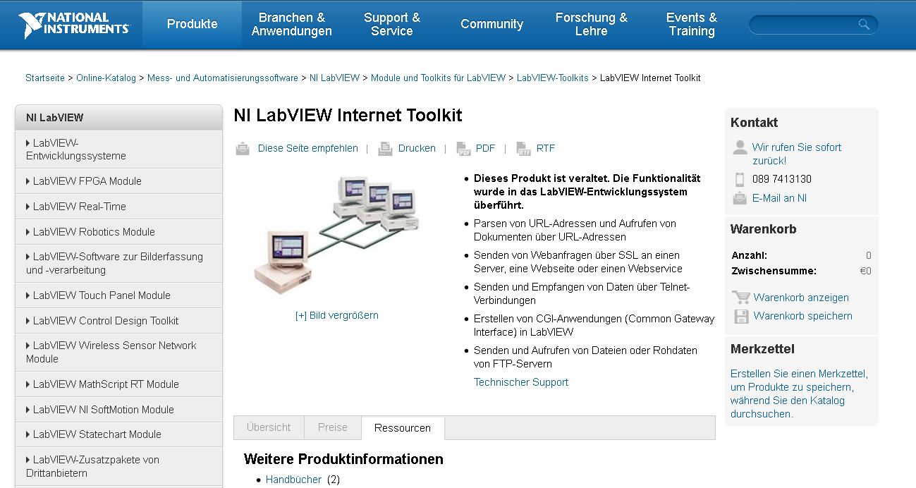

Bei NI sieht's gerade so aus:
19.05.2014, 10:51
RE: Telnet port abhören
Ja, hatte ich doch geschrieben, ist bzw. war ein Zusatzpaket (also kostenpflichtig). Welches Development System hast du denn? Base / Full / Pro / Dev. Suite?

Hab die Full - Version 8.51 bzw. 8.6.1 (für dieses Projekt zwingend).
Bei Ni bekommt man leider nix mehr, da schon aus dem Support gefallen.

Definitive Aussage von Vertrrieb München: Keine Installationsmedien mehr verfügbar, auch keine Möglichkeit irgendwie ein Internet-Toolkit aufzutreiben. :-(
Im Downloadbereich des NI Servers befinden sich auch nur noch die Patches für die benötigte Version 6.
Werd's wohl aufgeben müssen :-(

Nicht so schnell aufgeben. Ich habe gecheckt. Internet Toolkit 6.1 ist tatsächlich discontinued und nicht mehr erhältlich von NI. Aber es gibt einen gratis Download von Internet Toolkit 2012, da NI die Teile des Internet Toolkits die nicht in Standard LabVIEW integriert wurden in ein gratis und unsupported Toolkit umgesetzt hat.
Wenn Du also LabVIEW 2012 oder neuer hast kannst Du diesen Installer einfach downloaden und installieren. Anders dann die Versionsnummer in diesem Toolkit vermuten lässt funktioniert es nicht nur in LabVIEW 2012 sondern der Installer wird ganz einfach die neuste auf dem Computer installierte Version von LabVIEW als default Installationsziel auswählen (kann man aber manual anpassen wenn man will). Natürlich sind die VIs in dem Toolkit für LabVIEW 2012 kompiliert, werden also in früheren Versionen von LabVIEW nicht direkt laufen.
Grundsätzlich ist es aber nicht verboten um eine neuere Version von LabVIEW in Evaluationsmodus zu installieren um dann das Toolkit mit Save for Previous in eine frühere Version umzusetzen und dann in die gewünschte LabVIEW Version zu kopieren. Das habe ich aber nicht gecheckt aber sollte meiner Meinung nach gehen.
