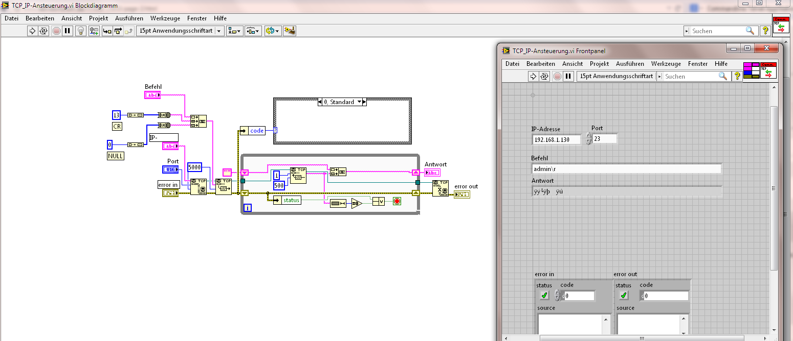

Ich hoffe es ist okay, dass ich mich hier zu Wort melde. Ich habe nämlich ähnliches Problem und bin nun auf der Suche nach Lösungen. Ich hab Labview 2013 und bin den Anweisungen bzw Hinweisen hier gefolgt und habe mir den Internet Toolkit geladen.
Meine Aufgabe im Praktikum ist es, einen Ips1- Switch von ELV über Labview zu steuern. Es geht einfach nur um das Ein- und Ausschalten des Relayschalters. Die Befehle hierfür sind 'E' und 'A'.
Der Switch hat folgende IP 192.168.1.130 und der Port ist hoffentlich 23.
Nun mein Problem, ich schicke nun einen Befehl an den Switch und als Antwort bekomme ich keine Reaktion des Schalters und keine Antwort.
Hat jemand eine Idee wo das Problem liegt? Muss ich vorher noch etwas beachten?
Vielen Dank im voraus für Eure Unterstützung

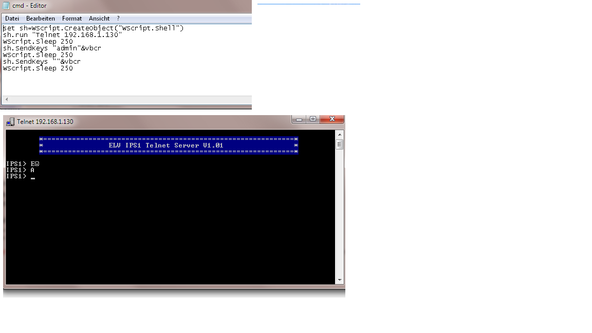

Also, der Port ist definitiv 23. Der Ping funktioniert und auch die Weboberfläche. Die Firewall ist auch nicht der Grund, dass habe ich auch ausprobiert.
23.05.2014, 12:51
RE: Telnet port abhören
Schon mal mit einem interaktivem Telnet Progamm probiert? Telnet Client ist als Windows "Bordmittel" nachinstallierbar.
In der Doku steht auch was von zuerst anmelden...

Sofern ich dich verstehe meinst du soetwas oder ? Ich habe es ausprobiert wie in dem angehängten Bild, doch leider fehlt mir die Erfahrung soetwas in Labview einzubinden Sad

Und jetzt in LabVIEW mal ein TCP Open machen nach Adresse 192.168.1.130 und Port 23. Bekommst du da einen Fehler zurück? Wenn kein Fehler kommt dann einfach mal TCP Write("admin\r") und dann noch ein TCP Write("\r") senden.
\r ist hier ein Carriage Return und das kannst Du so eingeben wenn du auf den String Rechtsklick machst und dann "Display \ Codes" selektierst.

Ich hoffe ich habe es richtig verstanden. Im Anhang die Lösung. Meine Ausgabeantwort ist leider nicht die gewünschte Reaktion

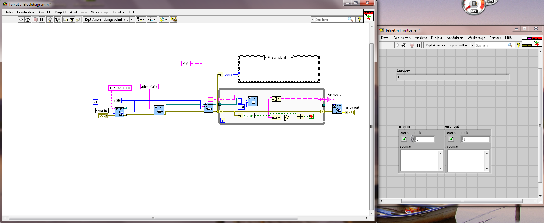

Hallo nochmal,
ich habe es noch einmal anders probiert anstatt mit TCP/IP vis mit Telnet vis jedoch bekomme ich das gleiche Problem, als Antwort bekomme ich wenn ich den Befehl 'E' sende ein E aber der Schalter reagiert immer noch nicht. Hat jemand eine Idee woran es liegen kann?
Wäre euch dankbar für jede Antwort.

welchen Displaymode verwendest du für deine String-Konstanten?
