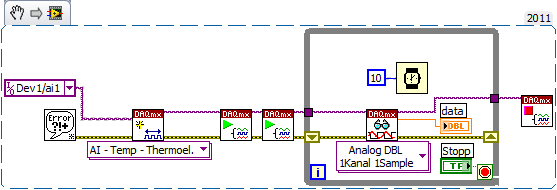

Hallo Freunde,
ich versuche mit NI USB-6251 und mit einem Mantelthermoelement vom Typ K die Temperatur als C° in einer Kammer zu messen.
Mein Program ist im Anhang. Ich messe die ganze Zeit 0. wo könnte das Problem liegen?

Hallo Freund,
Zitat:Mein Program ist im Anhang. Ich messe die ganze Zeit 0. wo könnte das Problem liegen?
Was sagt der ErrorCluster? Hast du den mal angeschaut?
Dein VI:
Warum wird der Task zweimal gestartet? Reicht einmal nicht aus? Hmm
Warum ist der Errorcluster nicht bis zum Ende durchverdrahtet?
Warum stellst du keine SampleRate ein, wenn du mit 100Hz messen willst? Welches Thermoelement misst mit >=50Hz zeitlicher Auflösung?
26.02.2014, 16:06 (Dieser Beitrag wurde zuletzt bearbeitet: 26.02.2014 16:14 von jg.)
RE: Temperatur Messung

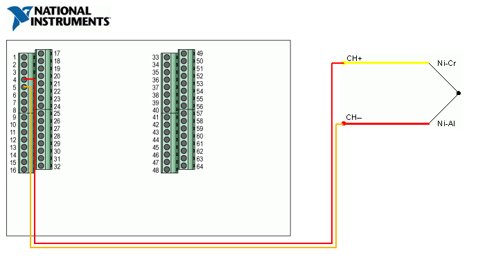

Hmm Thermoelement Typ K, Standardwert bei "AI Temp ThermoElement" ist aber Typ J. Da passt was nicht zusammen...
EDIT: Alles richtig angeschlossen? Hier der Schaltplan aus dem NI Max bei Anlage des entsprechenden Temp-Tasks:

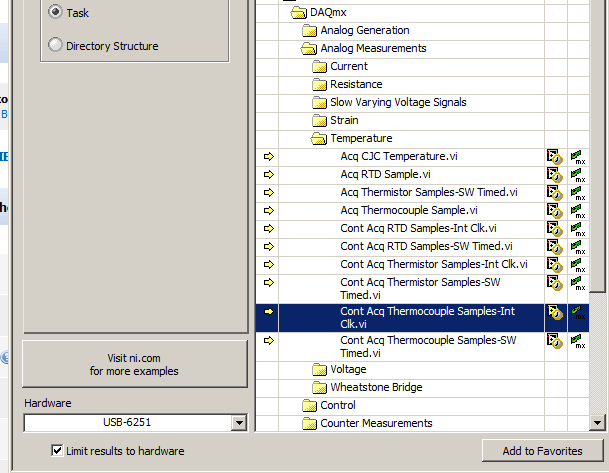

Schon die passenden Bsps. aus dem NI Example Finder ausprobiert?
ich dachte eins für ground und der andere egal. Jetzt habe ich die genauso wie in schaltplan angeschlossen und wie im bild siehts aus. aber komischerweise bekomme ich um die 14-15 wenn ich das thermoelement ins heisse Wasser tauchte. Smile

Zitat:und wie kann ich da samplerate einstellen?
Hast du dir schon mal die ganzen Beispiel-VIs zu DAQmx angeschaut?
Edit: Auch das hatte Jens schon angeraten…

Nochmal:
(26.02.2014 16:06 )jg schrieb:  Hmm Thermoelement Typ K, Standardwert bei "AI Temp ThermoElement" ist aber Typ J. Da passt was nicht zusammen...

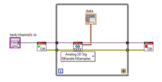

Moin,
Ich würde dir dazu raten das Ganze über dem MAE (Measurement Automation Explorer) vorher zu konfigurieren und dann einfach im Vi selbst ablaufen zu lassen.
Ablauf : Einen Task im MAE konfigurieren. Diesen dann im Vi über "Task wählen" starten. (siehe Bild)
Vorteile: Man kann mit dem Vi dann alle möglichen Größen messen, sofern die Task richtig konfiguriert wurde.
Mfg Maik
27.02.2014, 09:28
Beiträge: 17.538
Nachtrag zu Maiks Vorschlag:
Diesen Task dann unbedingt auch im LV-Projekt speichern, dann hat man deutlich weniger Probleme, wenn das VI/die EXE auf einem anderen PC ausgeführt werden soll/muss…
HalloShy
mit dem Example Program für T- Messung kann ich den T-Verlauf schön sehen. Ich habe dem AD-Wandler auch noch nen Drucksensor von Keller ( Typ: PAA-21 SR/5bar) angeschlossen und möchte neben Temperatur auch den Druckverlauf beobachten. Wie könnte ich das in gleiche Program integrieren?
