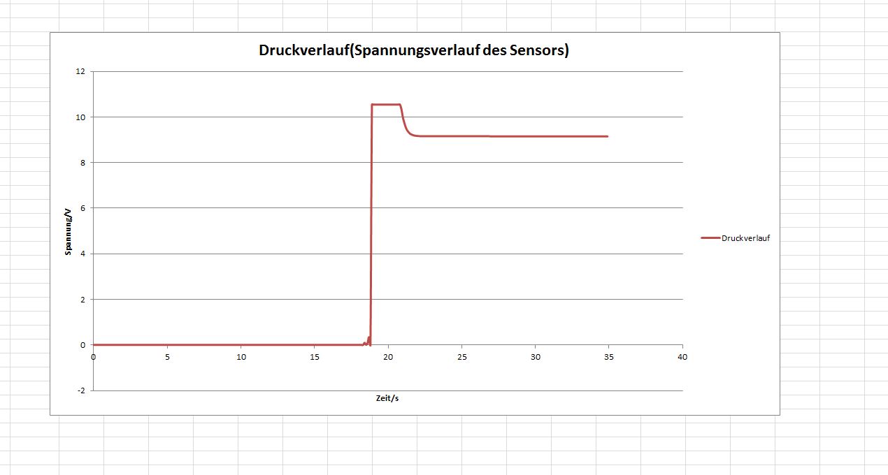

(21.03.2014 08:07 )jg schrieb:  @Christian:
Du musst weit zurück gehen in diesem Thread, zu Beitrag #25. Laut diesem Beitrag hat rc die Variante -010 des Sensors, das ist laut Datenblatt die Variante mit 0-10 V Ausgang. Die Strom-Varianten haben andere Bestellnummern.
ok, mein Tip wäre aber trozdem mal mit dem Multimeter zu prüfen, was aus dem Sensor nun wirklich rauskommt. Sieht man mit dem Multimeter ebenfalls 15 Volt, dann ist entweder der Sensor hin oder er gibt doch ein Strom-Signal aus. Es muss ja nicht unbedingt an der Software liegen, es gibt viele Möglichkeiten warum so ein Problem auftreten kann ...

Hallo cb,
auch diesen Punkt hatten wir schon geklärt: Beitrag #76

(21.03.2014 12:59 )GerdW schrieb:  Hallo cb,
doppelt hält besser Wink ... vielleicht glaubt er's ja jetzt Wink

RE: Temperatur Messung
vielen Danke für die Hilfe Guru1
ich denke der Sensor funktioniert nicht ganz richtig. Alles ist richtig angeschloßen und am Anfang wird auch richtig gemessen mMn aber da sieht man eben im Bild gezeigten Verlauf.
Ich danke noch mals ganz herzlich für die Hilfestellungen!
