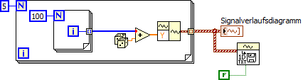

Sorry, im Anhang befindet sich nun das VI.
Habe alles in die Schleife geschrieben.
LabVIEW will nun jeden einzelnen Wert separat abspeichern, anstatt alle (in meinem Fall 100 zu lesenden Werte).
14.0 .vi  Unbenannt 3.vi (Größe: 62,96 KB / Downloads: 201)

Hallo Andpro,
Zitat:Sorry, im Anhang befindet sich nun das VI. Habe alles in die Schleife geschrieben.
Schon besser. Nur den Hinweis mit dem Ctrl-U hast du übersehen…
Zitat:LabVIEW will nun jeden einzelnen Wert separat abspeichern, anstatt alle (in meinem Fall 100 zu lesenden Werte).
Komisch, das Speichern von 5 Dummy-Waveforms mit je 100 Samples funktioniert bei mir ohne irgendeine Fehlermeldung:
Was heißt bei dir: "jeden Wert einzeln"?

Aber du speicherst doch auch außerhalb der Schleife? Oder sehe ich das Falsch in deinem Bild?
Tut mir leid für die dummen Fragen...stoße hier gerade echt an meine Grenzen...vielen Dank für die ganze Hilfe!
Meine Einstellung:
Zu lesende Werte: 10
Rate (Hz): 1
Sobald ich die Messung starte, werde ich nach 10s gefragt ob ich denn nun speichern möchte. Nach weiteren 10s werde ich gefragt ob ich die Datei überschreiben möchte. usw.
Es gibt auch keine Möglichkeit, die Messung zu stoppen, da sich nun ja alles in der Schleife befindet...Habe nochmals ein Bild angehängt...

Hallo Andpro,
Mal überlegen: Samplerate = 1Hz, das heißt ein Sample pro Sekunde. Du willst 10 Samples lesen, das dauert dann wohl 10s.
Aha, nach 10s sollen Daten gespeichert werden: das scheint ja zu passen…
Zitat:Nach weiteren 10s werde ich gefragt ob ich die Datei überschreiben möchte. usw.
Du hast da eine FALSE-Konstante an der Speicherfunktion angeschlossen. Das hat natürlich Auswirkungen, die in der Hilfe zur Funktion beschrieben werden!
Wenn ich die Daten NICHT anhängen will, finde ich es nur richtig, dass ich gefragt werde, ob Daten überschrieben werden sollen…
Zitat:Es gibt auch keine Möglichkeit, die Messung zu stoppen, da sich nun ja alles in der Schleife befindet...
Wieso gibt es keine Möglichkeit? Da ist doch ein fetter STOPP-Button im Bild? Wall
Wieso löscht du im Bild den Usernamen aus dem Pfad, wenn du ihn vorher im VI nicht gelöscht hast? Hmm
