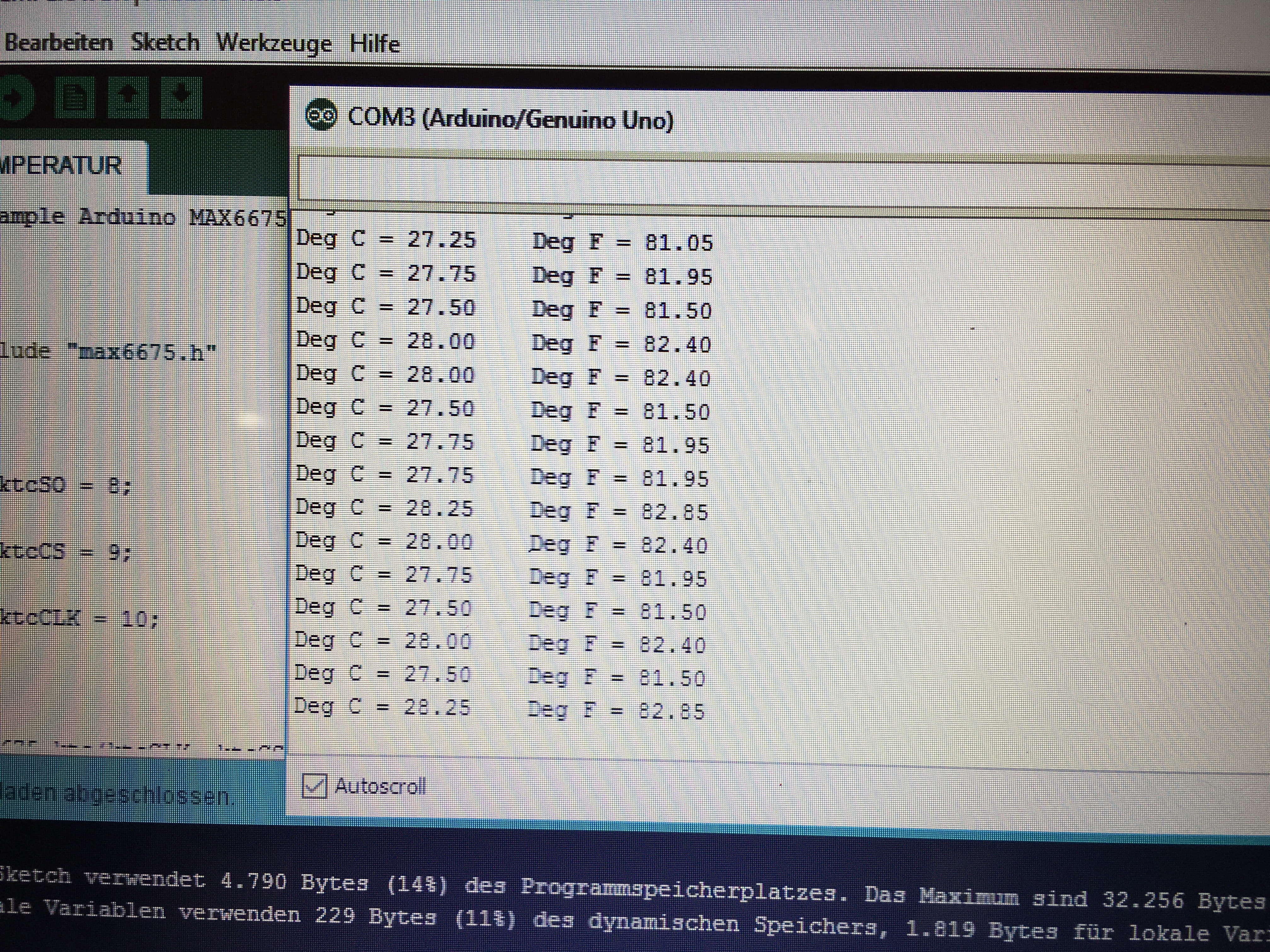

Die Temperaturanzeige bewegt sich die ganze Zeit zwischen 0 und 5° hin und her.
Eine Fehlermeldung wird nicht angezeigt.
Temperatur messen ist möglich wenn ich über die Arduino Software das Programm zur Temperaturmessung laufen lassen. Im seriellen Monitor wird dann die Temperatur angezeigt. Auch plausible Werte.
Aber dann in Kombination mit LabVIEW funktioniert es nicht.

Und was für ein Wert steht im ErrorCluster innerhalb der Schleife? Hast du mal eine Sonde verwendet?
Zitat:Temperatur messen ist möglich wenn ich über die Arduino Software das Programm zur Temperaturmessung laufen lassen. Im seriellen Monitor wird dann die Temperatur angezeigt. Auch plausible Werte.
Was sieht man denn im seriellen Monitor? Wie sieht der empfangene String aus?
Kannst du diesen String mit "normalem" VISARead einlesen?

Meinst du das hier?
Oder was möchtest du genau wissen? Wo finde ich das? Bin absoluter Anfänger was LabVIEW anbelangt.

Kurz nochmal zum Problem. Wenn ich die Einzelschrittausführung starte, dann bekomm ich beim ersten Durchlauf einen halbwegs vernünftigen Temperaturwert angezeigt. Bei den nachfolgenden Durchläufen wird dann nichts mehr vernünftiges angezeigt
Edit: Naja. So wirklich Sinn macht es doch nicht. Wenn ich den Temperatursensor erwärme bleibt der erste Wert immer gleich bei ca. 20 Grad laut Anzeige.

Hallo Hemp,
das da eine Warnung im ErrorCluster angezeigt wird, ist dir bisher nicht aufgefallen. Da sind sogar Angaben zu erkennen, wo die Warnung herkommt…
Nun gut, eine Warnung ist noch kein Fehler.
Dummerweise haben hier viele aber nicht die Arduino-Funktionen installiert. Deshalb musst du jetzt selbst mal debuggen: einfach das VI öffnen und dort mittels Sonden prüfen, was in der Funktion ankommt und wie daraus ein Zahlenwert gebildet wird…
Und ein Screenshot vom BD dieses VIs dürfte auch nicht schaden! (Und bitte nicht mit dem Smartphone! Wink)
