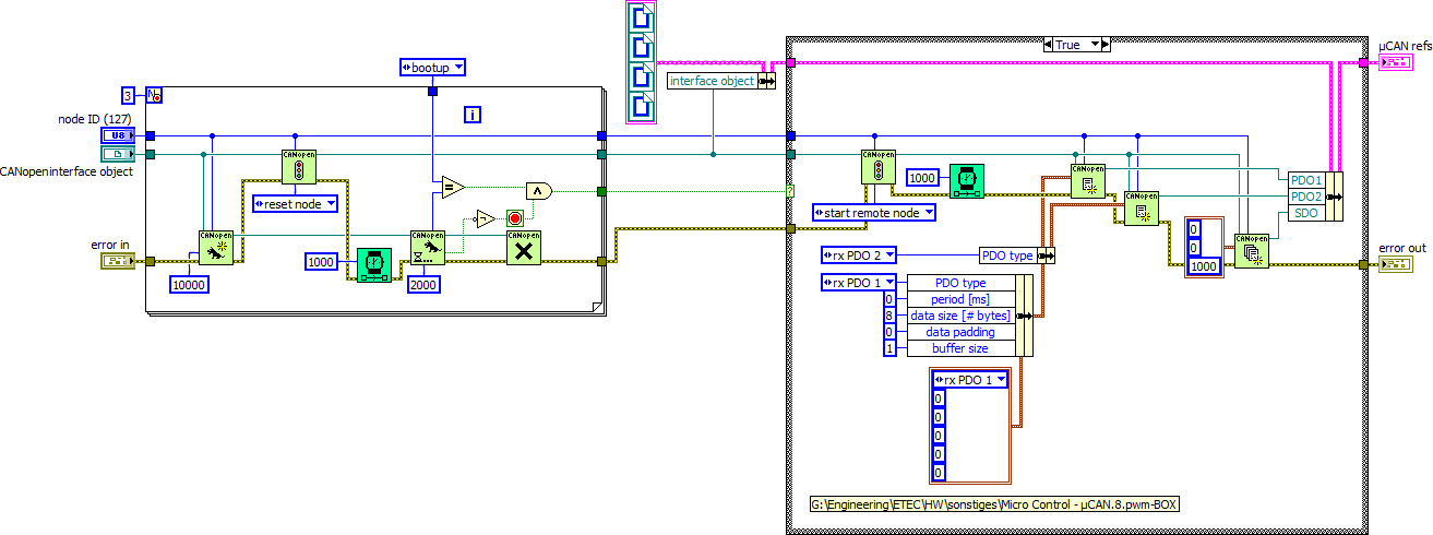

Als Ergänzung hier mal ein Bild, wie ich die MicroControl-Box initialisiere:
Es werden Funktionen aus der NI-CANopen-Library verwendet. Im späteren Programmverlauf werden dann einfach die PDOs gelesen/geschrieben und ein paar Settings per SDO vorgenommen…
Wichtige Info dazu: Du kannst leider auf einem CAN-Interface nicht gleichzeitig Funktionen aus NI-CAN mit NI-CANopen mixen. Das führt sofort zu einem BSOD! (Ja, auch ein relativ modernes Windows kann man noch in einen BSOD zwingen…)
