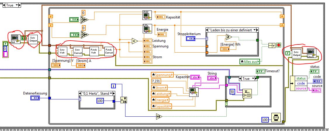

ich mit Labview eine Software für ein Ladegerät geschrieben (Chroma 62001B 6-1) welche auch wunderbar funktioniert, jetzt will ich jedoch die Batterietemperatur während des Ladevorgangs in mein Protokoll aufnehmen und da stellen sich folgende Fragen:

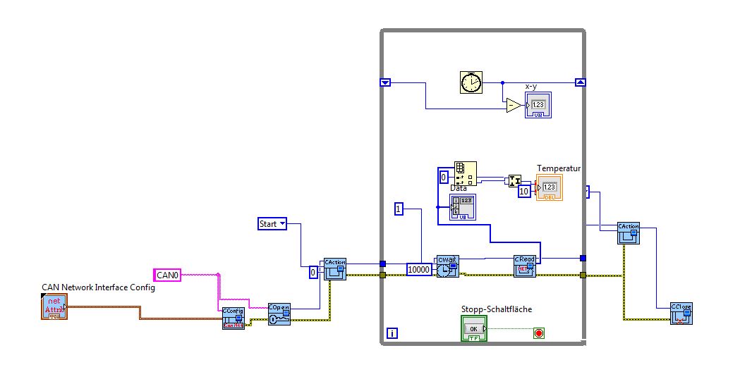

Also ich habe folgenden Sensor http://www.microcontrol.net/produkte/mod...i-box.html (mit einem PT 100) dafür wurde ein Programm erstellt welches dazu fähig ist die Temperatur anzuzeigen.... das ganze läuft über das USB Interface NI USB-8473........
Das große Problem liegt nun darin.... über das Interface soll auch noch das Ladeprogramm laufen..... jetzt kann ich sie aber nicht gleichzeitig laufen lassen da die sich sonst gegenseitig behindern und es kommt nur Mist bei rum ….. alles reagiert wenn überhaupt nur verzögert….
… ist ja auch klar ich muss ja durch die Arbitrierung festlegen wer wann zugreifen darf….. aber das ist mir atm echt zu hoch….
Wo soll ich denn da ansetzen… ?

Normalerweise würde ich Dir zustimmen, jedoch ist ja der Witz am CAN dass auf Grund der Priorität endschieden wird wer gerade zugreifen darf… sagen wir mal so wenn es funktioniert hätte wäre ich nicht aus allen Wolken gefallen….
Was dagegen spricht die gesamte CAN Kommunikation in ein Programm zu packen…… meine zweimonatige Labview Erfahrung würde ich sagen .. :-) … ich stehe momentan wie der Ochs vorm Berg und weiß nicht wie ich anfangen soll.
Ein Beispielprogramm wäre zum Beispiel ganz nett…..oder andere Hilfestellungen.
Nachtrag: Hab mal zwei Bilder hochgeladen..... Bild 1 ist das Hauptprogramm, markiert sind die VIs die mit dem CAN kommunizieren, Bild zwei soll störungsfrei integriert werden...

tolle Bilder - und nun? (Von Aufräumen in BDs hälst du nicht viel, oder?)
Beim ersten sieht man leider nicht, wie der CAN-Bus benutzt wird bzw. mit welchen Funktionen. Dafür werden dort wunderbare RaceConditions gezüchtet…
Beim zweiten werden die "Basic"-CAN-Funktionen genutzt…
Die MicroControl-Boxen sprechen alle CANopen - zumindest sollte man sie damit (einmalig) initialisieren. Danach kann man gern einen PDO als einfache CAN-Message einlesen. Wie dein anderes Gerät funktioniert, ist nicht ersichtlich…

........................ und das sind fertige VIs vom Hersteller die werden doch die RaceConditions berücksichtigt haben .....
