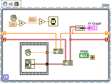

Hallo Domi,
da du anscheinend nur Einzelwerte vom Messgerät abfragst und somit keine (wirklich) zeitäquidistanten Werte erhälst, würde ich dir den XY-Graph empfehlen. Du musst dann die Messwerte sowie den jeweiligen Timestamp der Messung in einem Schieberegister sammeln:
Falls deine Messwerterfassung halbwegs konstante Zeitintervalle verwendet, kannst du die Daten auch in einem Waveform sammeln, das könnte Datensammlung und -anzeige vereinfachen…

@GerdW: kann sein das ich mich mal wieder blöd anstelle, aber irgendwie verstehe ich dein Beispiel nicht so ganz bzw. wo ich es einbauen soll und dann meine Werte hineinkommen. Hier mal ein Bild meines SubVI in dem die Temperaturermittlung stattfindet über SCPI befehle an das Agilent. Am Ende wird mir für jeden Schleifendurchgang des Hauptprogramms ein DBL wert der Temperatur angezeigt. Das schreiben in einen Graphen mit Zeit würde ich gerne auch noch in das SubVI basteln.
Aber wenn ich die Werte in ein Array einlese (Build Array) dann wird nur der erste Arrayplatz immer wieder neu beschrieben, also eine Whileschleife um das ganze mit Shiftregistern und dann in ein Array? Oke das wäre dann sogar schon mal deinem Beispiel etwas ähnlich, aber ich verstehe immer noch nicht wo ich da meine Werte einlese und was du mit der Wait Funktion in der Schleife machst ist mir auch nicht ganz klar. Blink
