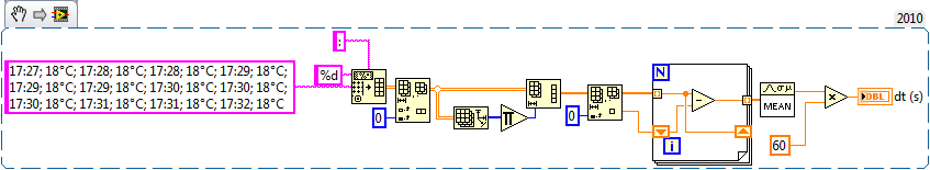

Hi Lucki
Ich nehme an, dass die verschiedenen Anzeigen, Zeit und Temperatur, gleich lang dauern.
Ich betrachte nur vollständige Zyklen für die Berechnung. Die erste und letzte angezeigten Minuten lasse ich also weg. Die Gesamtzeit der vollständigen Zyklen (240s) geteilt durch die Anzahl der Anzeigen (20) ergibt die Schätzung für die Anzeigezeit also hier 12 Sekunden.
Gruß Holger
