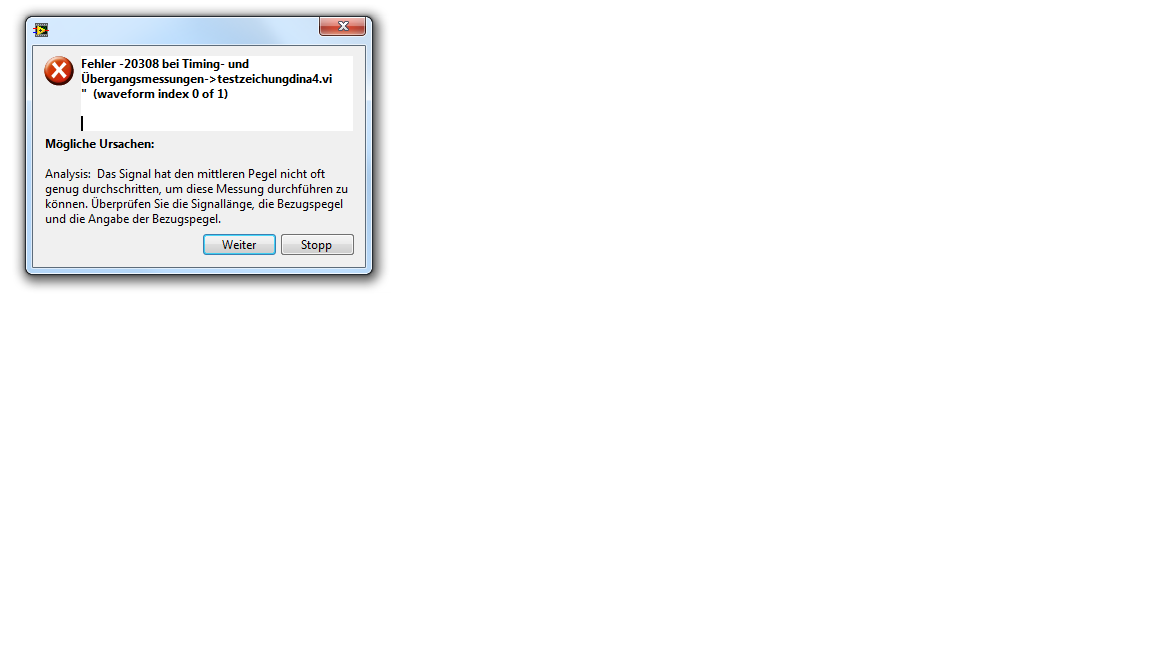

Ich habe eine NI USB-6356 Messkarte, mit der eine ich Frequenz auslesen möchte, die Rechteckfrequenz gebe ich mit einem Funktionsgenerator auf die Messkarte. Wenn die Frequenz über 150Hz habe funktioniert alles bestens. Wird die Frequenz auf 20Hz oder 50Hz gesenkt, kommt folgender Fehler am Timing und Übergansmessung Block:
Wenn ich jedoch den DAQ-Assistenten gegen ein "Signal simulieren" tausche, und dieses auf 20Hz oder 50Hz stelle, macht der Timing und Übergansmessung Block keine Probleme. Woran könnte das liegen?
Wenn der DAQ Assistenten einzeln ausführt wird, um zuschauen was an dem Eingang liegt, werden die richtigen Frequenzen angezeigt. Erst beim Starten des VI´s kommt der oben beschriebene Fehler. Mein Funktionsgenerator gibt eine Spannung aus, die zwischen 0V und 5V liegt.
Desweiteren würde ich gerne noch wissen, wie der Zähler noch schneller Zählen kann. In dem Beispiel gerade gebe ich an das er bei einer Frequenz von 20Hz die Zeit für eine Periode ausrechnen soll und die Periode noch in 360 Einzelschritte. Aber irgendwie kommt das Programm damit nicht klar und bleibt bei ca 40-50 Schritten pro Sekunde hängen.

Schau mal dort:
http://www.labviewforum.de/Thread-Period...-ausmessen
Dort hat's gereicht, den Error-Handler anzuschließen.
Ansonsten lad' mal Dein VI hoch.

Vielen Dank für den Hinweis.
Ich habe nun den Fehlerausgang mit einem Anzeigeelement, nun wird mir der Fehler angezeigt im Element wenn ich die Frequenz unter 150Hz drehe, die Errechneten Werte werden zu 0 oder Unendlich immerhin läuft das VI weiter.
Hier nochmal mein VI:
