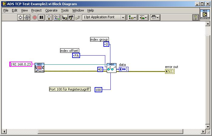

' schrieb:Ich habe mal versucht Registerzugriffe zu machen aber das war für die Applikation die ich hatte nicht nötig und mangels Zeit habe ich keine weiteren Versuche gemacht. IndexGroup 0 ist im IO Bereich (AMS Port 300 tatsächlich nicht verfügbar) aber mit Port 100 sollte das schon gehen gemäss Doku. IndexGroup 1-64 ist dann jeweils für die Konfigurationsregister der einzelnen IO Klemmenmodule, aber was man da lesen bzw. schrieben kann habe ich noch nicht gefunden. Vielleicht steht das ja in der Doku zu der jeweiligen Klemme.
Den Port stellst Du bei den ADS VIs beim Parameter Port in den SubVIs ADS Read Packet.vi und ADS Write Packet.vi ein. Dieser ist zurzeit in ADS Read Bytes.vi und ADS Write Bytes.vi noch nicht nach aussen geführt.

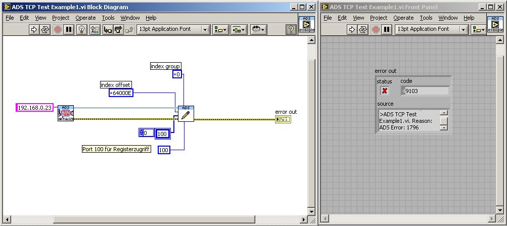

so...ich habe mal das SubVi Write_Bytes.vi um den Port erweitert. Nun kann ich die Ports bei schreiben mit angeben. IndexGroup und IndexOffset hat er wohl geschluckt. Aber nun kommt die Fehlernummer 1796 zurück (Reading/Writing not permitted).
Aber da ist noch ein kleines Problem. Wie kann ich unter data denn werte größer 255 angeben? Muss man die dann in 8bit Werte zerlegen? Aber auch bei einem Wert von nur 100 kommt der gleiche Fehler.
Könnte Beckhoff mit einer neuen Firmware Version das Schreiben unterbunden haben?

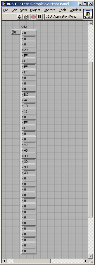

Noch eine Merkwürdigkeit
Bei IndexOffset 0 bekomme ich die Daten von Table 0. Doch wenn ich IndexOffset auf 0xFF stelle und über Table 0 hinaus Daten einlese, kommen plötzlich die Daten von Table 100!
Jeder IndexOffset größer 0xFF kommt wieder bei Table 0 raus, als ob der IndexOffset irgendwo auf 8bit begrenzt würde.
Habe auch schon den Programmcode durchforstet. Aber überall ist die Variable 32bit groß. Hast du eine Idee für dieses Merkwürdige Verhalten?

' schrieb:Noch eine Merkwürdigkeit
O.
Also wie das genau geht kann ich leider auch nicht erraten und testen geht nicht da ich schon lange keine Hardware mehr hier habe. Aber die Daten sehen ja an sich vielversprechend aus. Du hast einen Offset von 0xFA und liest dann anscheinend 12 Bytes bevor die Daten der Tabelle 100 erscheinen. 0xFA ist -6 und die Register sind 2 Bytes was dann denn Offset von 12 Bytes erklären würde.
Warum die Daten der Tabelle 100 direkt denen der Tabelle 0 folgen ist mir auch nicht deutlich aber wird wohl ein internes Mapping im Controller sein.

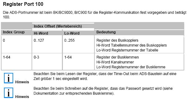

Der IndexOffset ist wahrscheinlich tatsächlich auf 8 Bytes in den unteren 16 Bytes bechränkt da eine Tabelle wahrscheinlich nicht mehr dann 256 Register haben kann. ABER: gemäss Doku des BK9000/9100 sollte in den oberen 16 Bytes die Tabellennummer codiert sein. Deshalb die von mir vorgeschlagenen 0x64000E um das Watchdogregister anzusprechen, respektive 0x640000 in deinem Beispiel um einen Teil oder die ganze Tabelle zu lesen.
Das die Variable 32 bit gross ist hat einfach mit der Definition des ADS Protokolls zu tun. Dort werden halt nun mal 32 Bit Werte verwendet und ich sah keinen Grund um dies in den höher gelegenen VIs künstlich zu beschränken. Für den IO Bereich hat dies keine Bedeutung da dort der Offset linear ist aber für die Register wird eben die Tabellennummer und der Registeroffset zusammen in das 32Bit Word codiert.

Treiber für Beckhoff Buskoppler BK9000
Morgen
Ich habe es jetzt heute morgen nochmal getestet. Frag mich nicht warum, aber heute kann ich mittels 0x640000 auf die Table 100 lesend zugreifen. Schreiben geht leider immer noch nicht. Kommt Fehler 1796. Ich durchwühle heute nochmal die ganzen ADS Dokus. Vielleicht finde ich einen Hinweis, warum ich nicht in das Register schreiben kann.

Hallo
Habe noch etwas gefunden. Laut Handbuch BK9000 wird ein Passwort beim Schreiben gesetzt. In TwinCat finde ich aber nicht bzgl. eines Passworts. Muss man das schreiben auf die Register erst freischalten?

' schrieb:Hallo
O.
Das mit dem Passwort habe ich auch gelesen aber mir ist das absolut undeutlich wie das gehen sollte. In der mir zur Verfügung stehenden Doku zum ADS Protokoll und zu den Buskopplern kann ich darüber weiter nichts finden.
Noch etwas: In der Dokumentation zu den BX9000 un BC9000 ist der IndexOffset zur Registertabelle 100 als read only angegeben. Nur im BK9000 Manual steht das nicht drin. Kann sein dass das eine Unterlassung in der Dokumentation ist oder verwendest Du ein BX oder BC Modul?
Kannst Du diese Parameter in der KS2000 Software ändern? Das sollte da zumindest für die BKs gehen. Und dann könnte man mal mit Wireshark schauen was die denn da so senden um das zu realisieren.
