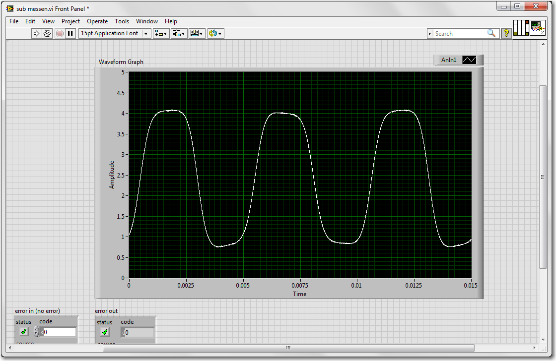

Hallo zusammen
Ich triggere den Anolag Input auf einen Level von 2.5V Rising Edge.
Nun startet die Messung teilweise doch auf das fallende Signale (siehe Anhang).
Wie kann ich das verhindern?

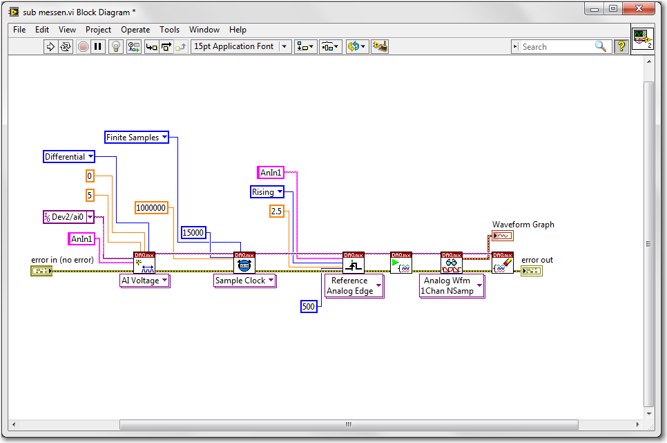

ich kenne mich zwar auch nicht wirklich gut mit DAQmx aus, aber ich glaube du hast den falschen Trigger-Typ gewählt. Probier mal "Start-Trigger" und nicht "Reference Trigger",
Aus der Hilfe:
Zitat:The Reference Trigger establishes the reference point in a set of input samples. Data acquired up to the reference point is pretrigger data. Data acquired after this reference point is posttrigger data.
Ich würde es mal mit dem Trigger "Start Analog Edge" versuchen ...

RE: Trigger Analog Input
Danke für die Antwort...
Ürsprünglich habe ich auch "Start Analog Edge" verwendet. Bei dieser Einstellung kann man aber keine Pre-Trigger Sample einstellen. Bei meinem Beispiel 500 Samples.
Aus diesem Grund habe ich "Reference Analog Edge" gewählt.
