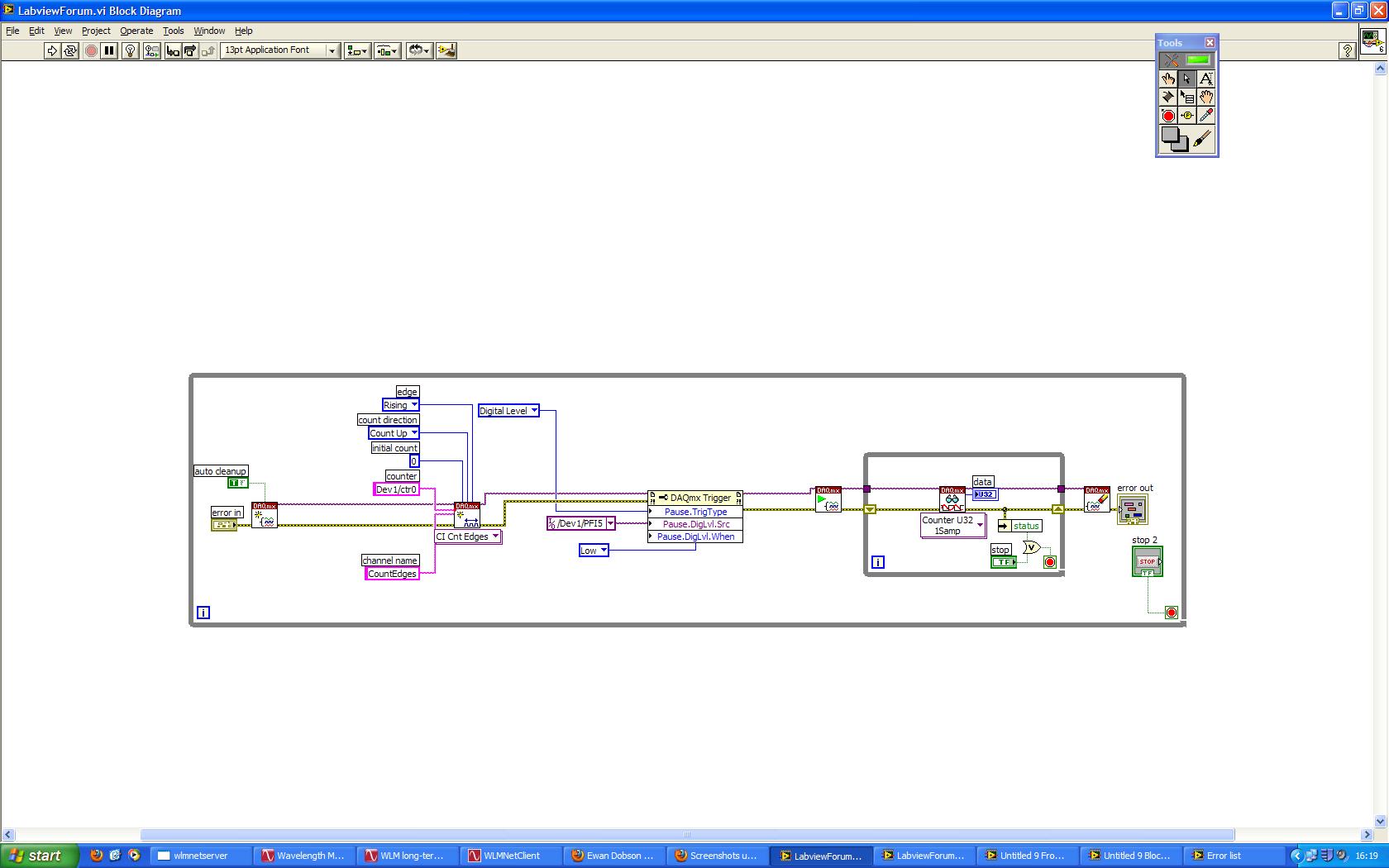

So, ich bin etwas weiter gekommen. Ich habe es geschafft 2 virtuelle Kanäle einzurichten
und z.b. den einen Digitalausgang als Trigger für eine Counterausgabe zu verwenden.
Jetzt stecke ich woanders fest. Ich möchte jetzt keine Counterausgabe sondern der
Counter soll Input zählen. Erst wollte ich das genauso machen wie bei der counterausgabe.
Soll heißen einfach auf einen Trigger warten, dann zählen. Das Funktioniert so aber nicht,
das DAQ Read Vi sagt das das nicht unterstützt wird von der Hardware.
Egal, denn jeder Counter hat ja ein Gate. Ich hab jetzt ne Spannung ans Gate angeschlossen,
aber egal ob ich die auf HI oder LOW setze, der Zähler zählt immer.
Deshalb muss ich das Gate wohl softwareseitig korrekt konfigurieren. Weiß jemand welchen
Property Node ich wo brauche um das Gate in Labview mit DAQmx zu konfigurieren?
Viele Grüße, durka
28.01.2012, 16:22
durka Offline
Beiträge: 5
Registriert seit: Jan 2012
7
RE: Trigger ausgeben, dann zählen
Hi ich bin einen schritt weiter.
Die Idee habe ich aus: http://forums.ni.com/t5/Counter-Timer/Ga...d-p/182789
Also habe ich das Ganze direkt in Labview implementiert. Die Idee ist, einen Pause Trigger für den Counter anzulegen.
Komischerweise passiert jetzt folgendes:
Wenn PFI5 bei Low pausieren soll, zählt der Counter immer, egal ob ich PFI5 durch ein externes Netzteil auf Low oder
High setze. Wenn er bei High pausieren soll, zählt der Counter nie, egal ob High oder Low an PFI5.
Ich habe auch schon einen anderen Kanal als PFI5 ausprobiert, das gleiche Problem. Ausserdem habe ich die Spannungspegel
nachgemessen.
Viele Grüße, durka
28.01.2012, 16:41 (Dieser Beitrag wurde zuletzt bearbeitet: 28.01.2012 16:43 von durka.)
durka Offline
Beiträge: 5
7
Ók, habe es gelöst. Es lag am Powersupply das ich für das Gate genutzt habe. Es gibt immer die Spannung aus die ich eingebe, egal ob ich den Output aktiviere oder nicht.
Ich dachte wenn der Output vom Powersupply nicht aktiviert ist, dann gibt es auch keine Spannung auf die Elektroden. Aber output aktiviert
heißt nur ob Strom fließen kann oder nicht.
