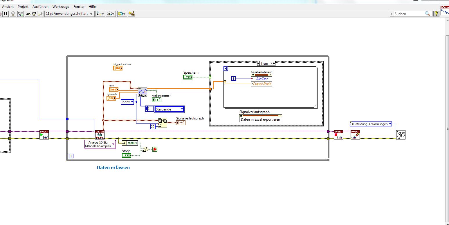

Zitat:Das heißt, die Funktion Array Subset muss in die for Schleife rein vor dem Signalverlaufsgraphen ?
Nicht in die "FOR Schleife", sondern direkt vor dem Graph!
Du willst doch die Waveforms für die Anzeige im Graph aufbereiten: also muss diese Aufbereitung/Bearbeitung vor der Anzeige im Graph erfolgen!
THINK DATAFLOW!

RE: Triggern
Jetzt habe ich das direkt vor den Graphen gesetzt und ausprobiert. Es hat aber leider nicht die erhoffte Wirkung.

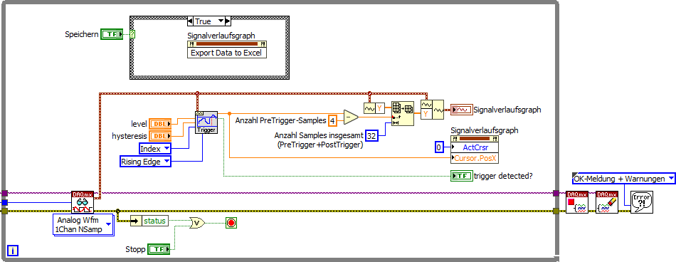

Hallo jodh,
- Warum verdrahtest du das Enum "Index" an ArraySubset? Willst du denn nicht die von der Trigger-Funktion gefundenen Triggerpunkte benutzen??? Hmm
- Warum wendest du ArraySubset auf dein Waveform-Array an? Willst du denn nicht die Daten in den einzelnen Waveforms (deren "Y-Array") bearbeiten??? Hmm
Zitat:Es hat aber leider nicht die erhoffte Wirkung.
Dein VI macht genau das, was du programmiert hast. Dummerweise hast du nicht das programmiert, was du eigentlich haben willst…

RE: Triggern
Kannst Du es nicht vielleicht so machen, wie Du das denkst. Wir reden irgendwie um den heißen Brei herum. Klar lerne ich mehr, wenn ich es selber mache...
Aber ich komme aus irgendeinem Grund nicht drauf

Hallo jodh,
du musst mit dem gefundenen Triggerpunkt deine Waveformdaten bearbeiten:
Du könntest auch mit GetWaveformSubset arbeiten: dann musst du nur die Eingangsparameter (Index, Duration) entsprechend vorbereiten…

RE: Triggern
Hallo GerdW, jetzt tut´s. Vielen Dank dafür.

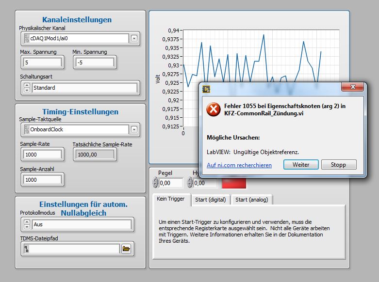

RE: Triggern
Hallo GerdW, jetzt habe ich das Programm so wie es ist in eine Registerkarte mit anderen Programmen kopiert. Beim Ausführen bekomme ich einen Fehler: 1055. Wie kann man da Abhilfe schaffen ?
11.04.2018, 14:39
Beitrag #38
RE: Triggern
Indem du dein VI hochlädst?

RE: Triggern
Hallo jodh,
Zitat:was meinst Du mit Vi hochladen ?
Alles, was du uns zeigst, ist ein Bild eines Frontpanels und eine Fehlermeldung.
Wie sollen wir dir damit sagen, was du falsch programmiert hast???
Einfache Hilfe zur Problemlösung: alle relevanten VIs hier im Forum hochladen!
