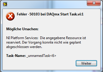

20.03.2012, 12:36
pwgt90
Unregistered
RE: Triggerung eines Counter-Output-Signales
Hallo!
Danke für den Hinweis - hab ich mir schon durchgeschaut.
Nach einem Telefonat mit NI Support habe ich mein VI abgeändert und laut Mitarbeiter müsste es laufen... Blush
Tut es aber nicht - aber wohl nicht aufgrund Fehler im Aufbau des VI sondern wegen Resource...
Hat jemand ne Idee wie ich dies lösen kann.
Hab als Trigger-Quelle PFI7, da ich PFI4 mit Draht auf PFI7 gelegt habe.
Gruß pwgt90

20.03.2012, 14:33
Schwand Offline
Beiträge: 276
Registriert seit: Nov 2007
31789
Schau mal hier:
http://digital.ni.com/public.nsf/allkb/4...EB89#case3
Das könnte die Lösung für dein Problem sein...
Grüßle
S.
20.03.2012, 14:47
pwgt90
Unregistered
Hallo!
Super! Danke für den Tipp, hab das VI auch abändern können so dass es läuft.
