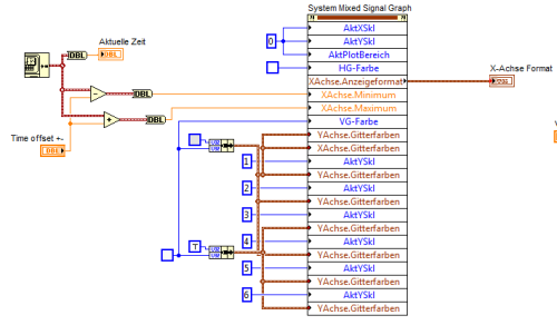

Moin Moin zusammen,
ich bin neu hier im Forum und arbeite auch erst seit 2 Wochen mit LabVIEW (V 11.0) und schon gibt‘s Fragen die ich nicht lösen kann Wink
In einer VI soll der mixed signal graph verwendet werden (ist eine Vorgabe) und ich probiere mich gerade einzuarbeiten.
Frage 1: Wie bitte entferne ich einen Plotbereich wieder vom Graphen?
Frage 2: Wenn ich alle Plots aus einem Bereich entferne (rausziehe) werden die Farbeinstellungen der Gitterlinien zurückgesetzt z.B. auf grün. Wie kann ich das verhindern bzw. die default Einstellungen anpassen?
Frage 3: Gibt es irgendwo ein Ausführliches Tutorial für diesen mixed signal graph bis jetzt habe ich nur wenig gefunden … der Graph scheint nicht sehr beliebt zu sein.
Hoffentlich könnt Ihr mir weiter helfen, auf jeden Fall vielen Dank im Voraus.
Tom

16.02.2012, 13:51 (Dieser Beitrag wurde zuletzt bearbeitet: 16.02.2012 13:54 von PraktikantEMS.)
PraktikantEMS Offline
Beiträge: 2
Registriert seit: Jan 2012
11.0
RE: Tutorial für mixed signal graph?
also wie ich Plots aus dem mixed signal graph entferne habe ich immer noch nicht herausgefunden, aber die Fragen 2 und 3 haben sich erledigt.
Frage 2 habe ich über Eigenschaftsknoten gelöst und setze dort die Farben für die Gitter und den Hintergrund immer neu wenn sich etwas ändert. Der User kann so zwar nix mehr umstellen, soll er hier aber auch nicht Wink
Was Frage 3 betrifft. Es ist wohl einfach das Beste möglichst viel selbst auszuprobieren und sich dafür Zeit zu nehmen. Nach 1-2 Tagen Try and Error habe ich schon so einiges dazugelernt und begriffen.
Und das mit den Plots gehe ich nächste Woche an Wink
Zu 2 nur wer es wissen will: Setzen der Gitterfarben über Eigenschaftsknoten incl. setzen der X Achse (Zeitskala)
Aber danke an alle im Forum, hier zu Stöbern hat mir bis jetzt viel geholfen mich in LabView besser zurecht zu finden.
Tom
