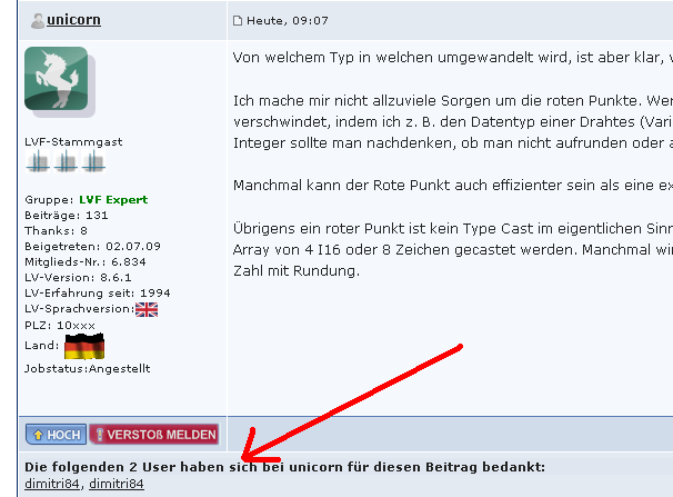

09.12.2009, 10:46
Typecast
Offtopic2Verdacht
Wie funktioniert das?
09.12.2009, 11:35
dimitri84 Offline
Astronaut
Beiträge: 1.496
Registriert seit: Aug 2009
2020 Developer Suite
53562
Typecast
Wenn man ganz besonders dankbar ist und ganz ganz fest dran glaubt!
keine Ahnung wie das gekommen ist
