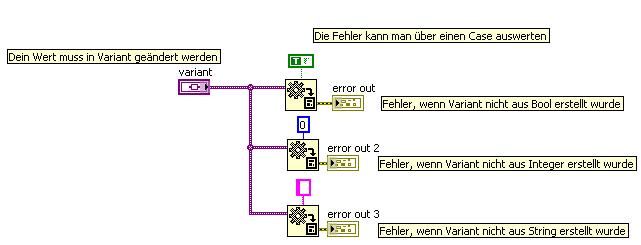

11.12.2008, 13:29
Datentyp ermitteln / Typecast
z.B. so?

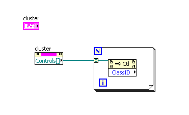

11.12.2008, 14:25
' schrieb:Gibt es irgendwelche Blöcke in die man mit einer Verbindung hinein geht und am anderen Ende der Datentyp herauskommt ???
cool, danke. Ich deke die Variante von Y-P ist für mich am besten.
(Manchmal sollte man's einfach einfach machen ^^)
@eg: Mt den Daten wird ja anschließend was gemacht, aber das was damit gemacht wird hägt halt vom Datentyp ab...
