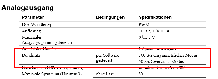

Hallo liebe Community,
da ich zuvor noch nie mit Labview gearbeitet habe, bin ich sehr auf eure Hilfe angewiesen. Für meine BA muss ich einen Prüfstand über Labview steuern. Geschehen soll dies über Redlab 1008. Nachdem alle Treiber installiert worden sind, versuche ich ein analoges Ausganssignal für Spannung aus dem 1008 herauszubringen und dieses gleich zu messen. Gemacht wird dies durch die ULx-Komponente. Nach langer Recherche habe ich 2 Beispiele gefunden, wie dies funktionieren kann. Beide Beispiele für Signalerzeugung funktionieren bei mir nicht und ich kann mir nicht erklären warum. Es scheint was mit dem Timing nicht zu stimmen, da immer eine Fehlermeldung "Fehler 10015 bei ULx Timing (Use Waveform).vi" auftauchtt und mir wird geraten "no clock" Modus zu wählen. Jedoch muss ich dann auf Sample Clock umschalten und kann dann mein erzeugtes Sinussignal nicht mehr nutzen. Das erste Beispiel habe ich von hier http://bme.sunysb.edu/labs/wlin/BME313/Project04.pdf
Könnte es einfach daran liegen, dass ich die DAQmx nicht durch Ulx ersetzen darf bzw. dass ich mit ULx kein Signal erzeugen darf? Das erste Beispiel lade ich mal hoch. Das zweite Beispiel gibt mir leider ebenso eine Fehlermeldung und das habe ich von hier: https://decibel.ni.com/content/docs/DOC-34720
Könntet ihr euch vorstellen, woran dies liegen mag?

Ob ein Bsp funktioniert hängt auch immer von den Möglichkeiten der verwendeten Hardware ab. Du versuchst etwas was mit der RedLab 1008 nicht geht, wie den Specs zu entnehmen ist:
Kein hardware-getakteter AO, nur Software-Takt mit max. 100S/s bei 1 Kanal.

Vielen Dank, da wäre ich selber nicht so schnell drauf gekommen :-)
