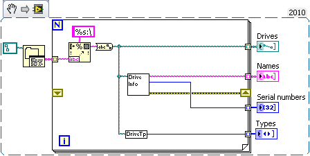

ich habe ein Problem und zwar möchte ich über LabView auf einen USB-Stick zugreifen können.
Dieser USB-Stick ist aber nicht immer an den gleichen Port angeschlossen.
Am besten wäre es, wenn ich den Namen auslesen könnte, um dann in einem weiteren Programm einen Zugang zu setzen, das heißt nur wenn der USB-Stick eingesteckt ist, soll der Rest des Programms ausgeführt werden!

hiermit würde es gehen, das Beispiel durchsucht alle Laufwerke im System und gibt Informationen aus. Wenn Du Namen, Seriennummer und Drive-Typ vergleichst, musstest du deinen USB-Stick auswendig machen können.

Und das gleiche nochmal für LabVIEW 8.0. Weiter runter kann ich es leider nicht abspeichern.

Danke, also das hilft mir schon sehr gut weiter, aber irgendwie bekomme ich keine Informationen zum Stick also auch zu keinem anderen Laufwerk, der geht auch immer sofort mit Fehlercode 5000 in die Anweisung.
Konnte auf die schnelle irgendwie nix entdecken....

Trenne die Error-in Verbindung mal:

Danke Danke...... jetzt kann ich alles machen was ich wollte !
