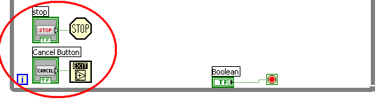

Ich habe volgendes Problem, wenn ich meine Webcam Software schließe dann störzt das LabVIEW kommplet ab, ich habe im Forum gelesen
das man die stop vi anbinden muss damit kein Kresch etsteht, aber wochen........ keine annung.......weist das jemand?????????
LabVIEW version 8.2

Was soll denn dieses Konstrukt hier innerhalb der While-Schleife?
Logisch, dass LV beendet wird, wenn du jetzt den Cancel-Button drückst. Genau das macht das "Quit LabVIEW"-VI (Hinweis: Hilfe von LV lesen!). Und dann auch noch unsauber, da die Deinitalisierung der Web-Cam nicht mehr abläuft.
MfG, Jens

Daran liegt es aber trotdem nicht, wenn ich die beide seachen rausnehme, und auf programm beenden gehe (((( roter butten)) dann störzt das LabVIEW trotzdem ab!!

Hi!
Dein LV-Programm sollst Du ja auch nicht mit dem "roten Button" (ich tippe auf den roten Knopf in der Symbolleiste) beenden.
Mit diesem Knopf wird das Programm nicht beendet sondern an einer x-beliebigen Stelle abgebrochen.
Zum Beenden verwendest Du einen Taster den Du am Bedingungsanschluß der Whileschleife anschließt.
Nur dann wird Dein Programm kontrolliert beendet und wenn Du es richtig programmiert hast auch alle Geräte und Resourcen wieder zurückgesetzt und freigegeben.

Hey danke, und ich dachte der rote knopf in der Sümbolleist war für das Programm STOP. Daswegen schmirte das Programm immer ab.
