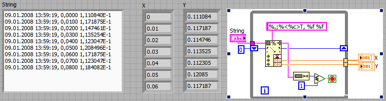

Fürs Einlesen habe ich auch was gebastelt. Inzwischen war Markus aber schneller.
Lv85_img
Sonstige .vi  String_einlesen.vi (Größe: 14,43 KB / Downloads: 290)

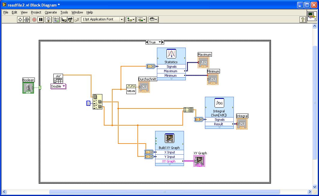

16.05.2008, 10:31 (Dieser Beitrag wurde zuletzt bearbeitet: 16.05.2008 10:32 von fsg4u.)
fsg4u Offline
Beiträge: 97
Registriert seit: May 2008
23552
Über einen bestimmenten Bereich integrieren
Moin moin.
erstmal nochmal danke für Eure HIlfe.
Ich habs jetzt doch selber gelöst mit dem einlesen der Datei und das klappt so irgendwie einfacher.
Ich kann daraus jetzt meine graphen anzeigen lassen maximum minimum und mittelwert errechnen und auch nen Integral über die ganze Funktion berechnen.
Aber wie ich jetzt einstelle, dass ich nur von 10 bis 90 % der amplitude das integral berechne hab ich immernoch nicht verstanden...
könnt ihr Euch meins mal anschauen und sagen wie Ihr das verändern würdet?
Danke vielmals
mit diesem ersten block kann ich ganz einfach die beiden ersten Spalten weghauen, die ich ja nicht brauche und dann hab ich genau das array was ich gern hätte.
das array hab ich dann auf x und y werte aufgespalten.
version ist 8.2.1
Sonstige .vi  readfile2.vi (Größe: 287,27 KB / Downloads: 249)
