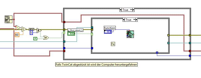

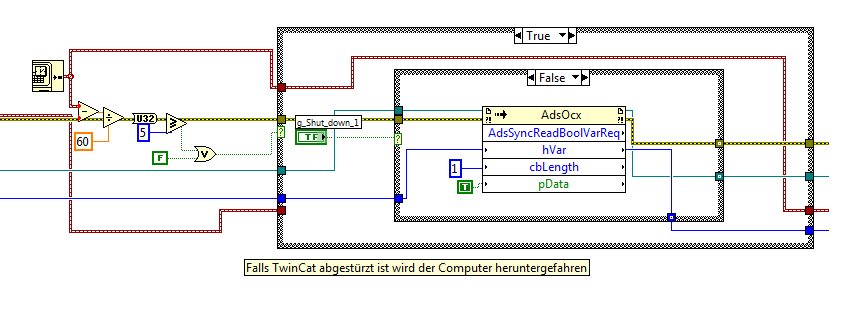

In den angehängten Bildern wird über 2 Gettime (1 außerhalb der Schleife und 1 innerhalb) alle 5 min abgefragt auf welchen Wert das Flag für die Kommunikation ist!
False > TwinCat hat das flag umgesetzt
True > TwinCat war nicht fähig es umzusetzen > der PC wird heruntergefahren
Vielen Dank für die Hilfe

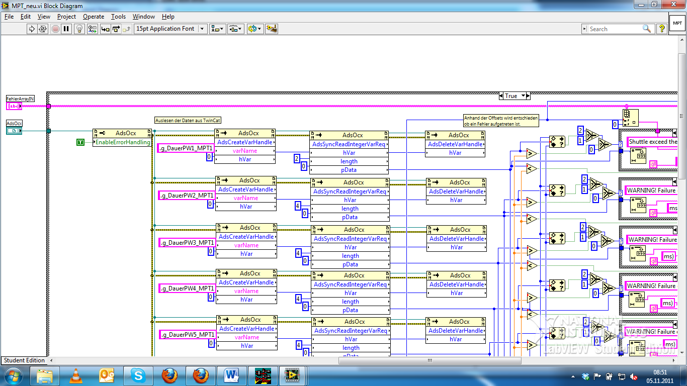

ich habe auch keine Kommazahlen übertragen weil
1) ich nichts gefunden habe
2) nicht so viel Zeit hatte und wurde gestrichen
im Angehängten Bsp wird die Start und Endzeitausgelesen und dann konvertiert
Du siehst dann beim übertragen in die globale Varibale einen Faktor von 0.0001 (sprich dann Millisekunden)!!!
Wenn du aber die umrechnung nicht in TwinCat sondern erst in Labview machst kannst du den Integer übertragen und dann in LV in eine Kommazahl umwandeln!
