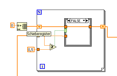

Danke, viele Lösungsmöglichkeiten. Ein wenig unsicher bin ich nur noch, was den anderen CASE-Zweig angeht. Wenn meine Zahl nciht den Gültigkeitskriterien entsprciht, dann reiche ich das (bisherige)Array einfach durch?
14.03.2007, 10:06
Ungültige Werte aus Array entfernen?
<div align="left">Hallo, Thomas,
genau richtig. Wenn du die "falschen" Werte aus dem Array streichen willst, dann musst du den Array im anderen Case einfach durchschieben.
MfG, Jens</div>

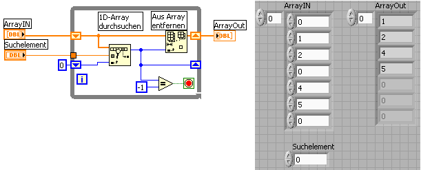

Vom Ehrgeiz angestachelt, noch etwas Anderes und womöglich Einfacheres zu machen als die bisherigen Vorschläge, bin ich auf dieses hier gekommen:
Ludwig
Sonstige .vi  Entfernen.vi (Größe: 10,41 KB / Downloads: 290)

das funktioniert ja wohl recht gut, allerdings geht das nur für "="-Anforderungen, d.h. wenn ich genau den Wert "X" suche...für >,<,>=,<= gehts ja leider nicht...oder hast du noch nen genialen Gedanken, Lucki?

' schrieb:das funktioniert ja wohl recht gut, allerdings geht das nur für "="-Anforderungen, d.h. wenn ich genau den Wert "X" suche...für >,<,>=,<= gehts ja leider nicht...oder hast du noch nen genialen Gedanken, Lucki?
Das ist genau der Punkt, und den genialen Gedanken, wie man das überwinden könnte, habe ich nicht. Der Anwendungsbereich ist also eingeschränkt.
Das VI kommt aber der Forderung von Kvasir, das es auch ein Lösung ohne Schleifendurchläufe geben müsse, zumindest ein Stück näher: Die Anzahl der Schleifendurchläufe ist hier nur noch gleich der Anzahl der herauszunehmenden Elemente.
Gruß Ludwig

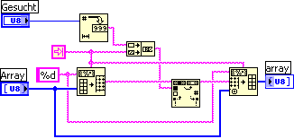

Meine Lösung funktioniert auch, sogar ohne For-Schleife !!!
Gruss, Eugen
Sonstige .vi  Array.vi (Größe: 10,4 KB / Downloads: 246)

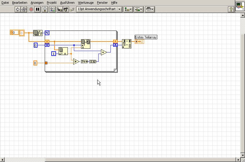

Ich hab auch noch eine. Zwar immernoch mit Schleife aber dafür ohne Case (was wahrscheinlich nicht schneller ist als mit Case).
