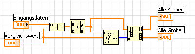

Und eine ohne Schleife - wenn schon, dann auch so - ist mir auch noch eingefallen.

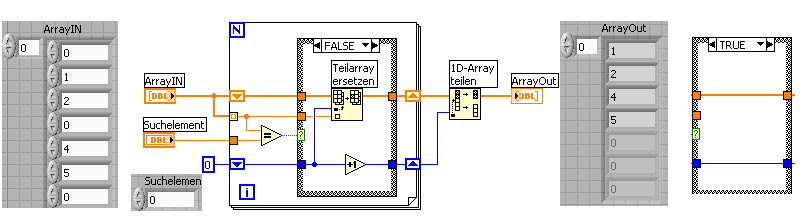

' schrieb:Hi, hier noch ne Variante...Vergleichoperation für das ganze Array und "um den Speichermanager zu entlasten" auch noch ein richtig vorinitialisiertes Ergebnis-Array...
Achim
Die Ersetzen-Funktion wird auch von NI für solche Operationen empfohlen, bei mehreren Tausend Elementen funktioniert das drastisch schneller als wenn dem Array immer neue Elemente angehängt werden.
Deine aufwendige Berechnung der Arraygröße vor der Schleife ist allerdings unnötig. Besser ist, das Schieberegister erst mal auf die maximal mögliche Größe zu initialisieren und nach Ausführung der Operation den Unsinn enthaltenen Rest des Array abzuschneiden.
Da es egal ist, was in dem vorinitialisierten Array drin ist (es wird sowieso alles überschrieben), habe ich zur Initialisierung einfach den Ursprungs-Array benutzt.
Diese Variante dürfte wohl von allen Lösungsmöglichkeiten die schnellste sein.

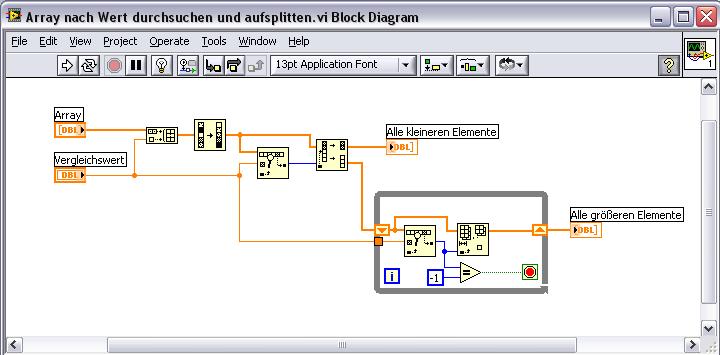

Das ist echt eine gute Idee und ich war so frei, sie zu erweitern, so dass wirklich nur die größeren Werte und nur die kleineren Werte in den beiden Arrays übrig bleiben und nicht der Vergleichswert.
' schrieb:Und eine ohne Schleife - wenn schon, dann auch so - ist mir auch noch eingefallen.
Sonstige .vi  Array_nach_Wert_durchsuchen_und_aufsplitten.vi (Größe: 12,37 KB / Downloads: 275)

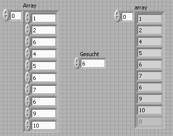

' schrieb:Meine Lösung funktioniert auch, sogar ohne For-Schleife !!!
Gruss, Eugen
In Deinem VI steckt noch ein kleines Fehlerchen, aber trotzdem: So etwa könnte es ohne Schleife tatsächlich funktionieren!
Hier ein falsches Ergebnis bei mehreren Funden:

' schrieb:In Deinem VI steckt noch ein kleines Fehlerchen
Das ist kein Fehler, was eq da gemacht, sondern eine Feature. Guckst du Parameter der Stringfunktion "Alles Ersetzen (F)". Tongue

' schrieb:Das ist echt eine gute Idee und ich war so frei, sie zu erweitern, so dass wirklich nur die größeren Werte und nur die kleineren Werte in den beiden Arrays übrig bleiben und nicht der Vergleichswert.
Auch hier wieder ein Feature. Das Hinzufügen dieses einen Wertes ist ja nur deswegen notwendig, weil die Index-Such-Funktion nur auf == überprüft. Wäre nämlich der Grenzwert, auf den geprüft werden soll, nicht vorhanden, würde dieser Algorithmus nicht funktionieren. Eigentlich sollte nun "Alles Größer" besser "Alle Größer Gleich" heißen - dann muss nur noch entweder am Ende von "Alles Kleiner" oder vom Anfang von "Alles Größer Gleich" der Vergleichwert wieder gelöscht werden (mit Array teilen) und dann ist nachher wie vorher die Anzahl der Werte identisch.
