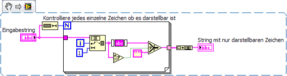

So ich hab GerdW (Danke!) ein VI geschrieben, dass nicht darstellbare Zeichen in einem String löscht.
Achso, wenn was fehlt oder falsch ist, bitte melden Smile
Problem gelöst, danke an alle Beteiligten.
9.0 .vi  Unicode_löschen_V1.vi (Größe: 11,58 KB / Downloads: 310)

Hallo rekorn,
ein paar Anmerkungen:
- Bitte das VI nicht im Zusammenhang mit Unicode benennen - dein VI hat damit überhaupt nichts zu tun!
- Ich verstehe nicht, wieso du WhiteSpaces entfernst - damit fallen auch alle Leerzeichen und Zeilenumbrüche weg...
- Wenn du auf ArrayToSpreadsheetstring verzichtest, brauchst du die zweite Schleife nicht... (RubeGoldberg lässt grüßen)
- Wieso das Schieberegister in der ersten Schleife, welches nur dazu dient, den Offset hochzuzählen - reicht dir der Schleifeniterator nicht aus?

Das ist richtig - mir ging es halt nur um Zeichen, die nicht zu sehen sind
Das WhiteSpaces hab ich entfernt
Und die Funktion "String verknüpfen" wollte sich auf die schnelle nicht finden lassen - danke, ich wusste das war zu umständlich
Den Schleifenindikator hab ich nun ebenfalls eingesetzt - muss wohl noch einiges lernen Blush
Danke für die Hilfe
zur Vollständigkeit stell ich das überarbeitete VI nochmal hoch
9.0 .vi  nichtdarstellbare_Zeichen_löschen_V1.vi (Größe: 14,52 KB / Downloads: 373)
