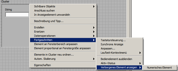

ich hab ein altes Program überarbeitet, in dem die Dateneingabeelemente in einem Cluster waren, welches dann einfacher in die subVIs zu führen war. Nun war eines der Eingaben überflüssig, aber da der Wert im Cluster wichtig war, habe ich ihn einfach unsichtbar gemacht (es gibt ja auch change to constant, aber da weiß ich erst recht nicht, was passiert). Nun ist es ja normalerweise so, dass wenn ein Objekt unsichtbar ist, so kann man es durchsichtig darstellen, indem mans über das Blockdiagram aufruft, jedoch gibt es für diese Eingabe ja kein Blockelement, da es in dem Cluster steckt, der ja noch sichtbar ist.
Weiß jemand, wie ich es wieder sichtbar machen kann, falls ich es irgendwann mal wieder brauche?

am einfachsten ist sicher dein Element in eine Konstante zu ändern und dann wieder ein Bedienelement daraus zu machen. Wink Anschließend sollten alle Elemente wieder zu sehen sein.

Jetzt hänge mich noch mit einer ausführlichen Antwort ran:
Du kannst dir per PropertyNode des Clusters eine Array aller Objekte oder Controls des Clusters erzeugen. Dann gehst du einfach durch alle Refnums durch, erstellst wieder PropertyNodes und setzt alle Objekte wieder auf sichtbar.
P.S.: Per FP-Kontextmenü kann man übrigens auch PropertyNodes von Cluster-Elementen erzeugen. Oder du verlinkst eine allgemeine PropertyNode im später im BD per Kontextmenü auf ein Clusterelement (JA, das geht auch).

Die 3. moeglichkeit waere den cluster im control editor zu oeffnen und den menueintrag -> Show hidden controls and indicators (edit) zu verwenden

Und warum nicht einfach so?
(Im Cluster ist außer dem was zu sehen ist ein numerisches Element verborgen)
