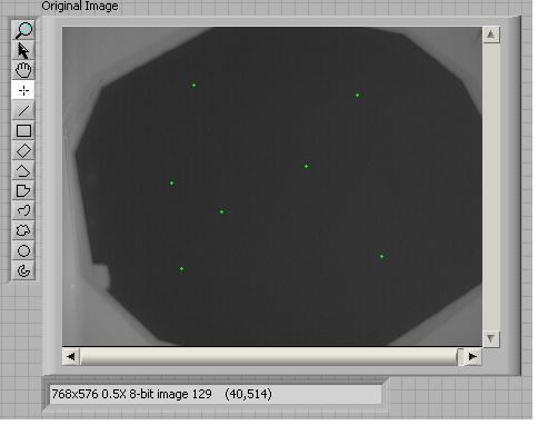

Liebes Forum,
ich suche nach einer Möglichkeit, wie ich mehrere ROIs (ca. 5) auf einer Anzeige auseinanderhalten kann.
Ideal wäre es, wenn man eine Nummerierung der ROIs anzeigen könnte, aber geht das?
Wäre es ansonsten möglich, die ROIS farblich zu unterscheiden?
Das Bild zeigt die ununterscheidbaren ROIs.
(Die Unterscheidung ist notwendig, da ich die Daten über einen längeren Zeitraum auslesen will.)
Vielen Dank schon mal im Voraus,
Jan

Hallo Jan,
kannst du dein VI mal als 7.1 hochladen, oder einen Screenshot von dem BD? Womit lässt du das Bild anzeigen?
Bei einem Intensitäts-Graph kann man die Cursor-Namen anzeigen lassen... Vllt. hilft dir das weiter.
Gruß, Kai

Habe mittlerweile mein Problem selbst gelöst, im Anhang die Lösung für alle die daran Interesse habenSmile
Sonstige .vi  Numbered_Detectors.vi (Größe: 58,95 KB / Downloads: 314)
(LV-Version: 8.2.1)
@kaiman: Ich verwende die Image Anzeige aus dem Vision Modul, keinen Intensitätsgraphen. Trotzdem danke für den Tipp mit den Cursorn der hat mich auf eine andere Idee gebrachtSmile
Ich hatte seit kurzem nach einer Möglichkeit gesucht einen Bereich auf dem Intensitätsgraphen hervorzuheben. Dies kann man mit 2 Cursorn und Linien die sich bis zum Rand erstrecken realisierenWink
