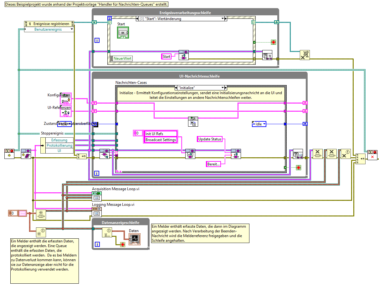

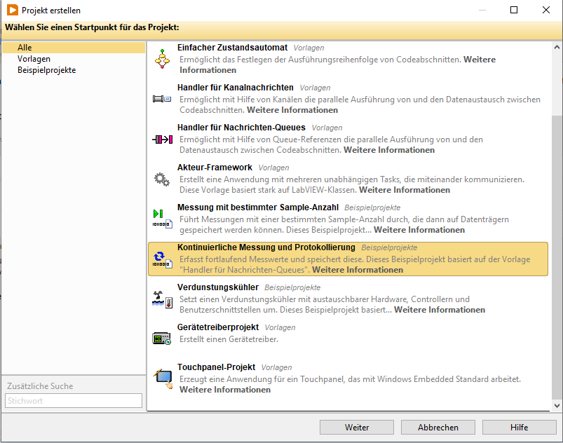

RE: Unterschied LabView Application zu Laufzeitumgebung
Hallo Stefan,
wie hast du dein LabView-Programm aufgebaut?
Welche Vorlage hast du dazu verwendet?
Ich habe mit der Vorlage "Kontinuierliche Erfassung und Protokollierung" für Dauermessungen sehr gute Erfahrungen gemacht.

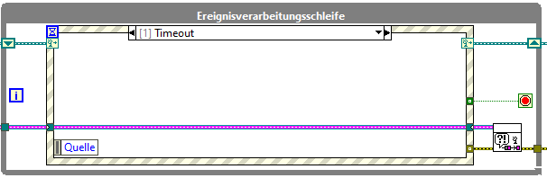

Auch ist die Frage, was du in das Timeout-Blatt der Ereignisstruktur reingepackt hast, falls bei dir vorhanden.
NI Vorlagen und ihre Beschreibung: https://www.ni.com/de-de/support/documen...jects.html
Eugen

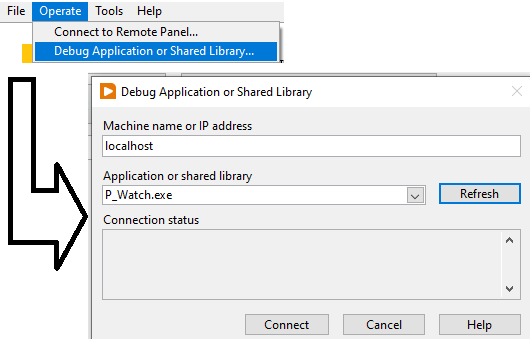

Hallo Stefan,
hängt der PC mit der exe denn im gleichen Netzwerk wie dein Entwicklungsrechner? Es gibt in LabVIEW eine Remote Debug Funktion:
Da kann man mit Probes auch den Code aus der Exe live anschauen.
MfG Timo
