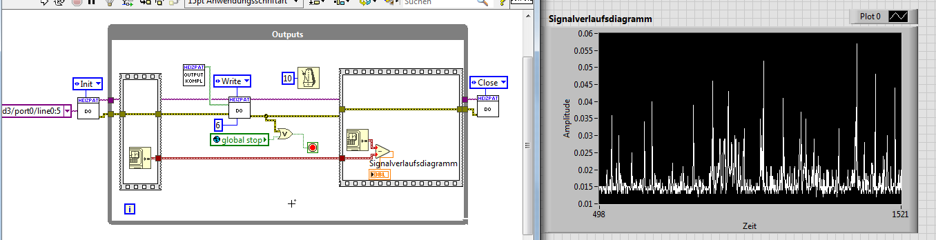

Hab mal kurz eine timing untersuchung meines DO Handling VIs gemacht.
Anhang 1: Timing wenn ich mein main.vi am laufen hab
Anhang 2: Wenn ich nur das outputs.vi am laufen hab (ab der hälfte der Zeit im Signalverlauf)^. Zusätzlich hab ich den 10ms Delay deaktiviert.
Schaut von mir aus gesehen ziemlich schlecht aus für ein 10ms timing...

22.03.2018, 14:08
RE: Unterschiedliche timing-anforderungen vereinigen
Hallo Serge,
leider sind Bilder nur bedingt aussagekräftig…
Sind die subVIs reentrant oder nicht?
Kann es bei parallel laufendem Code zu blockierenden Aufrufen desselben subVIs kommen? (Du scheinst da ja eine FGV zu verwenden.)
- Mich wundert, dass du bei einem Metronom mit 10ms Wartezeit immer mindestens 13ms für die Schleife benötigst: da scheint irgendwas in den subVIs eben länger als 10ms zu dauern…
- Welches OS benutzt du? Ältere Windows-Versionen können die Zeit nicht auf 1ms genau ausgeben… Verwende doch mal die Funktion HighResolutionTime statt des normalen GetTimestamp…

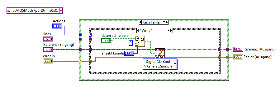

Hmm, also ich hab in meinem Projekt reentrant subvis ja. Das vi dessen code ich gezeigt habe sowie dessen subvis sind aber nicht reentrant.
Was genau ist eine FGV?
Im Anhang noch des blockdiagramm vom Output Kompl Subvi sowie vom DO subvi im case "write"
Das mit dem Metronomtiming leuchtet mir auch nicht ein. Ich dachte immer die loop time wäre dann ein vielfaches dieser zeit, also 10ms/20ms/30ms/40ms. Bei mir kommen da aber wilde sachen raus.
ich verwende Windows7 Enterprise
werde gleich schnell die high resolution time abchecken
--> hmm ok, das verhalten ist auch im highresolution mode genau gleich...
22.03.2018, 14:40
Hallo Serge,
du benutzt ein cDAQ, welches sehr wahrscheinlich über USB angebunden ist.
- Du benutzt den Modus "1 Sample on demand": das ist an sich schon relativ resourcenfressend. Dazu muss außerdem der USB-Bus ständig verfügbar sein für deine Befehle, das könnte bei 100Hz vielleicht schon knirschen…
- Und du schickst da 32 boolsche Werte hin: Ich würde da eher mit einem Port (d.h. U32-Wert) arbeiten, statt mit 32 boolschen Werten…
Zitat:Das mit dem Metronomtiming leuchtet mir auch nicht ein. Ich dachte immer die loop time wäre dann ein vielfaches dieser zeit, also 10ms/20ms/30ms/40ms. Bei mir kommen da aber wilde sachen raus.
Das wundert mich eben auch!
- Irgendwas in der Schleife benötigt dann konstant mehr als 10ms. Da dein Wait aber parallel dazu läuft, bestimmt eben das langsamste Element in der Schleife die Schleifenzeit!
- Wenn du die Mehrfachen von 10ms bekommen willst, müsste das Metronom nach dem Rest in der Schleife aufgerufen werden. (THINK DATAFLOW!)

22.03.2018, 14:50
Beiträge: 3.708
@serge_franke
Kannst du mal den Graph aus der Schleife eliminieren und statt dessen einen Cluster anzeigen, der die Daten "dT_Min, dT_Max, und dT_Akt" enthält? Anzeige alle 250ms. Ich weiß nicht, ob Graph-Refresh alle 10ms lieber vermieden werden sollte.
