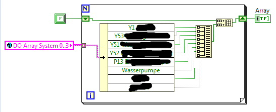

Im Anhang noch des blockdiagramm vom Output Kompl Subvi sowie vom DO subvi im case "write"
Das mit dem Metronomtiming leuchtet mir auch nicht ein. Ich dachte immer die loop time wäre dann ein vielfaches dieser zeit, also 10ms/20ms/30ms/40ms. Bei mir kommen da aber wilde sachen raus.

- Du benutzt den Modus "1 Sample on demand": das ist an sich schon relativ resourcenfressend. Dazu muss außerdem der USB-Bus ständig verfügbar sein für deine Befehle, das könnte bei 100Hz vielleicht schon knirschen…
- Und du schickst da 32 boolsche Werte hin: Ich würde da eher mit einem Port (d.h. U32-Wert) arbeiten, statt mit 32 boolschen Werten…
