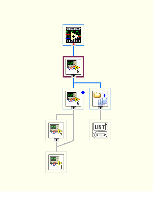

Fast...
Ich meinte die Hierarchie der VIs wie unten im Anhang zu sehen soll im Baum ausgegeben werden. Wenn ich dein Bespiele verwende und damit VI0 öffne, dann zeigt er mir nur die Ordner ebeneweise an, in dem es gespeichert ist.

Hallo Wendigo.
Mit dem angefügten VI lassen sich die Sub-VIs einer Funktion (VIs) auslesen.
Damit könntest du dir deine Applikation zusammen basteln.
Gruss
Chris
Edit: so wie es aussieht laufen diese Property-Nodes nicht sehr zuverlässig. Hat bei mir nicht für alle VIs funktioniert.
12.0 .vi  GetSubVIs.vi (Größe: 12,26 KB / Downloads: 226)

RE: VI Hierarchie mit Schwierigkeiten
(12.11.2012 13:59 )Morpheus schrieb:  Hallo Wendigo.
Gruss
Chris
Kann ich nur bestätigen. Bei VIs, deren FunktionsBlock sich in While Schleife befindet, funktioniert das Prinzip leider nicht....
