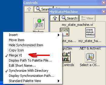

Servus,
ich hoffe ich kann meine Frage einigermaßen verständlich rüberbringen.
Ich habe mir einige Templates erstellt - kein Problem. Dabei handelt es sich um single-loop Statemachines, die ich nun als Template öffnen kann.
Zugleich möchte ich diese Templates auch dem Funktionsmenü (Strukturen) zuordnen. Dort eingefügt, kann ich diese aber nun nicht mehr als Template in mein neues VI einfügen, sondern nur als Icon Unsure
Die Frage lautet nun: Kann ich das irgendwo einstellen, dass sich das Template eben als Vorlage einfügen läßt und nicht als Symbol?

Im Edit Palette Set, kannst du MERGE auswählen, dann hast du es. Und mein Rat, lass die Finger von der Funktionspalette mit Strukturen, mach deine VIs in das user.lib Ordner, weil beim nächsten Update werden die anderen evtl. gelöscht und erneuert, dein user.lib bleibt wie es war.

' schrieb:Im Edit Palette Set, kannst du MERGE auswählen, dann hast du es.
eg
PERFEKT! - Danke Smile
Da hätte ich mich wahrscheinlich totgesucht - ist ja auch super selbsterklärend die Funktion Rolleyes

@eg: Wie krieg ich diesen "Merge"-Eintrag in die Auswahl?

Ist es bei dir nicht dabei, wenn du auf Tools->Advances->Edit Palette Set gehst?

Du fügst erst unter "Palette editieren" das neue VI in Deine oder schon bestehende Lib ein und kannst danach mit Rechtsklick auf die MERGE Funktion zugreifen.
