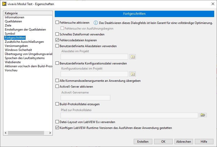

Drei Sachen fallen mir ein.
1. Wenn die IDE Version noch aktiv ist, blockierst Du eventuell die COM Schnittstelle und die EXE kann nicht zugreifen.
2. Du hast in LabVIEW eingestellt, dass die serielle Schnittstelle automatisch getrennt wird. Das kann die EXE nicht.
3. Die Einstellungen im Compiler sollten wie auf dem Bild sein.
Freddy

17.06.2020, 09:41
Beitrag #20
Mostro2502 Offline
Beiträge: 13
Registriert seit: May 2020
RE: VI funktioniert und EXE nicht
Hallo Gerd und Freddy,
@Freddy Punkt 1 hilft leider nicht und Punkt 3 habe ich so ... ich muss gestehen Punkt 2 versteh ich nicht was du meinst.
@Gerd wie kann ich das am Besten mit einbringen?
Gruß Moritz
