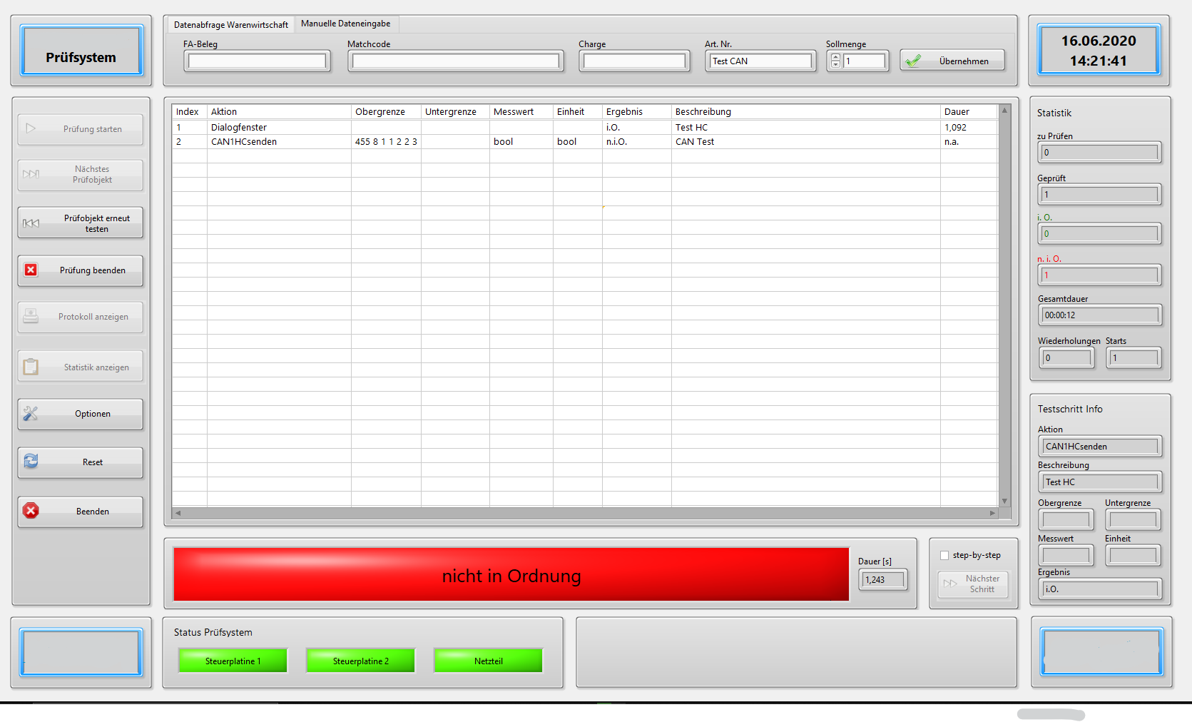

Und zwar habe ich ein VI erstellt, welches die Funktionen einer Platine testen soll. Hierbei habe ich das Problem, dass das Programm quasi fertig ist und im großen VI auch alles top läuft (siehe Bild), heißt der Test gibt keinen Fehler und alles ist wie der grüne Balken sagt in Ordnung.
Nun möchte ich eine EXE erstellen. So weit so gut keine Probleme hiermit. Das Problem ist dieses dass wenn ich nun die EXE starte und quasi das gleiche wie mit dem VI mache erhalte ich die Meldung "nicht in Ordnung" und den roten Balken.

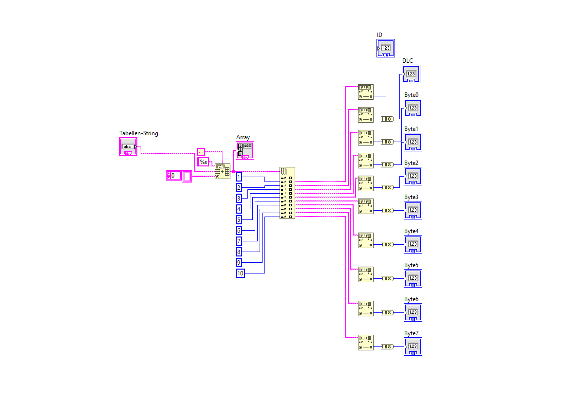

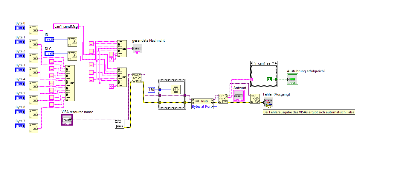

Also Error in der Form wie Labview sie anzeigt gibt es keine, was mich selber verwundert. Ich bekomme nur meine quasi selber erstellte Fehlermeldung.
Ich habe mal die Blockdiagramme angehängt.
Also in dem Case wird der Fall angesprochen, dass eine Nachricht über den CAN gesendet wird. Diese ist in einer Prüfsequenz festgelegt, und wird mit dem ersten VI in dem Case, hier die Datei SubVi, aus einem Tabellenstring in die einzelnen Zahlen umgewandelt und mit dem VI CAN_Tx gesendet.
Die einzelnen VIs laufen einwandfrei. Als gesamtes VI genauso. Nur sobald ich es als eine .exe erstelle ergibt sich irgendwo ein Fehler der aber denke ich nicht von Labview kommt.
Hoffe das hilft.

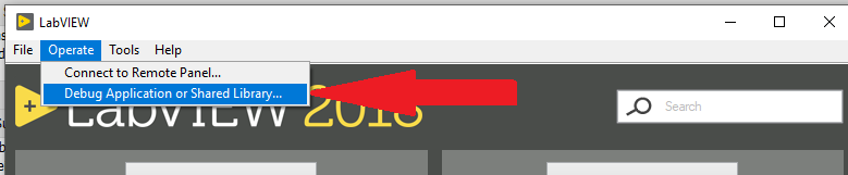

hängt der PC mit der App im Netzwerk mit dem PC der Entwicklungsumgebung? Mit 'Debug Application..'     kann man gut Fehler suchen.

16.06.2020, 14:07
RE: VI funktioniert und EXE nicht
Hallo Mostro,
das geht aber auch deutlich einfacher - da ist noch viel Rube-Goldberg dabei…
- Um 10 Parameter von einem subVI zum nächsten zu geben, sollte man einen (typdefinierten) Cluster verwenden!
- Statt Code 10mal parallel auszuführen, sollte man Arrays/Schleifen verwenden!
Zitat:Also Error in der Form wie Labview sie anzeigt gibt es keine, was mich selber verwundert. Ich bekomme nur meine quasi selber erstellte Fehlermeldung.
In einer EXE werden nicht automatisch Fehlermeldungen angezeigt - eine EXE verhält sich da anders als die (standardmäßige) IDE!
Prüfst du irgendwo auch auf Fehler?
Die Verwendung von BytesAtPort ist so gut wie immer FALSCH! Die Wartezeit davor ist auch nur eine Krücke!
Ständiges Öffnen und Schließen eines Ports ist schlecht…

Zitat:Mit 'Debug Application..' kann man gut Fehler suchen.
grade eben habe ich die .exe mal mit dem Debugger ausgeführt und bekam dann erst eine Fehlermeldung welche mich auf den Treiber NI-488.2 hinwies.
