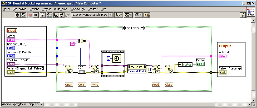

Ich habe jetzt folgendes:
Visa öffnen mit dem richtigen COM-PORT
Visa konfigurieren (TimeOut: 500; Baudrate: 115200)
Visa schreiben (Befehl "#120") hab ich aus der Doku und hab auch schon alle anderen Befehle getestet
Bytes at Port liefert danach 0
50ms warten
Bytes at Port liefert immmer noch 0
Visa lesen (doof weil Bytes at Port = 0 angeschlossen ist)
Bytes at Port liefert immer noch 0
Visa schließen

Hast du nach deinem Befehl ein CarriageReturn programmatisch angefügt? LV macht das nicht automatisch, das HyperTerminal z.B. aber schon...vielleicht fehlt deinem Empfänger ja noch was?

Auch das hab ich schon hin und her probiert.
Hier mal ein Bild von meinem Standard-VI zum schicken eines Befehls und Antwort auslesen.

okay ein fortschritt: ich habe an den Befehl noch die chacksumme angehängt, die laut doku optional ist. nun bekomme ich eine venünftige antwort ">+21.01+00.000+00.00001D"!!!
Jetzt kann ich mal schaun was ich damit anfangen kann. Danke für alle Tipps bis hierhin!

Optional kann bei bestimmten Geräten bedeuten, dass Du sie als NULL schicken kannst aber nicht unbedingt weglassen. Protokolldokumentation ist immer ein ziemlich tricky Business und ohne minimal Pseudo-Code Beispiele oftmals eine einzige Raterei.
