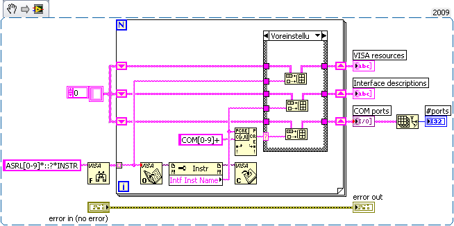

(14.06.2011 11:03 )wernerIBN schrieb:  ich suche nach "ASRL[0-9]*::?*INSTR" und filter danach noch nach "Interface Information:Interface Description" = COM**...
"Interface Information:Interface Description" ist ein VISA Property. Also erst mit Find Resource alle ASRL Resourcen finden dann in einer Loop für jede dieser Resourcen das Property abfragen und vergleichen.

Hallo Werner,
so in etwa:

(14.06.2011 11:59 )GerdW schrieb:  so in etwa:
Heart Optimal und wunderschön ! Ich habe noch mein "/" davorgeschrieben um nur die lokalen Geräte zu bekommen. Perfekt.

Aber im Ernst - sehr elegant wie du die case-Struktur benutzt hast, im Falle von leerem String nichts zu machen, und bei Treffer alle drei Arrays erweitern, so hab ich das vorher noch nie gesehen. Schön...Beer
