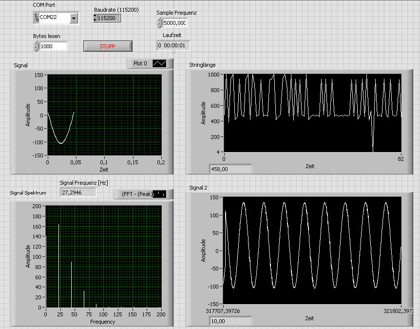

Hallo Lapview-Forum,
ich habe folgendes Problem mit meinem Programm (siehe Anhang).

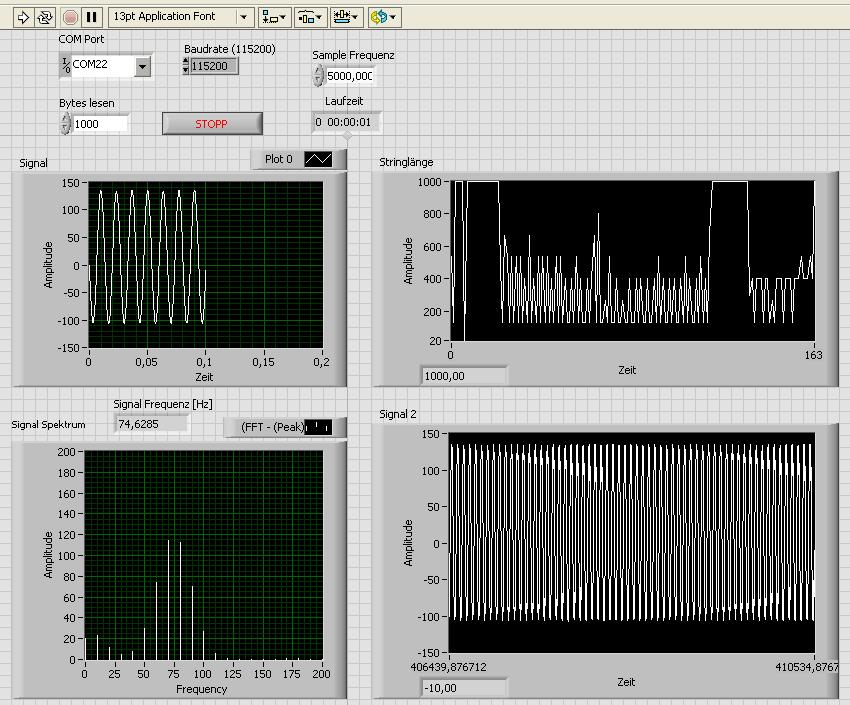

Der Datenstring, den ich vom COM-Port einlese, sollte eine konstante Länge in meinem Fall von 1000 Bytes haben. Die Stringlänge schwankt total und dadurch werden die Graphen völlig ruckelig. Das berechnete Frequenzspektrum ist nicht richtig und schwankt extrem. Nur bei einem Testsinussignal von genau 80 Hz kommen die Daten teilweise so an wie ich es will (siehe Bild 10 Hz; Bild 80 Hz).

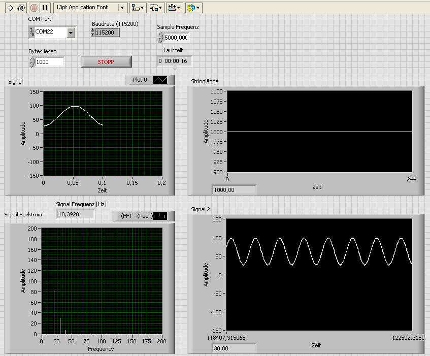

Aber wenn meine Daten nur positiv sind, also mit Offset, dann funktioniert es eimwandfrei (siehe Bild 10 Hz positive Werte).
Bahn Ich weiß nicht mehr weiter, ich habe schon so viel probiert und nichts klappt.
Kann mir jemand weiterhelfen?
Vielen Dank im Voraus für Eure Hilfe.

RE: VISA Read - Stringlänge schwankt extrem
Hallo BEng,
du hast das TermChar auf der Standardeinstellung gelassen.
Enthält dein zu lesender String evtl. EOL-Zeichen? Dann bricht der Lesezugriff natürlich an dieser Stelle mit dem Warten auf weitere Zeichen ab...

Dein gepostetes VI erklärt das Fehlverhalten vollständig:
Da an Visa Config nichts angeschlossen ist, ist standardmäßig die Stringende-Erkennung mit "x0A" aktivert. Immer, wenn im Datenstring ein Byte mit dem Dezimalwert "10" vorkommt, wird diese Byte als Zeilenendezeichen interpretiert, und damit Visa Read vor Erreichen der 1000 Byte beendet.
Wenn Du aber nur positive Daten mit Werten >10 sendest, tritt das nicht auf: HighByte ist 0, LowByte ist >10, es kommt also in keinem Byte jemals der Wert 10 vor.
Deine nachgereichte Aussage, Du hättest TermChar nicht aktiviert, ist unglaubwürdig: Das gepostete VI sagt genau das Gegenteil, und die "Versuchsergebnisse" beinhalten genau das, was von diesem VI zu erwarten ist.

(28.08.2012 19:03 )Lucki schrieb:  Wenn Du aber nur positive Daten mit Werten >10 sendest, tritt das nicht auf: HighByte ist 0, LowByte ist >10, es kommt also in keinem Byte jemals der Wert 10 vor.
Hier muss ich mich selbst korrigieren: Bei einer 12byte-Zahl im Wertebereich 0...4095 bzw. -2048..2047 hat man in insgesamt 272 Zahlen Werte, bei denen entweder das High- oder das Low Byte den Wert 10 annimmt. Die Gefahr lauert also auch im nur positiven Bereich überall.

Manchmal sieht man den Wald vor lauter Bäumen nicht. Wall Hab den Termination Char von außen auf "OFF" also ne False-Konstant angelegt und jetzt funktioniert es eimwandfrei!!! Yahoo JUHU!!!
