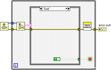

07.11.2008, 13:43 (Dieser Beitrag wurde zuletzt bearbeitet: 07.11.2008 14:06 von eg.)
VISA Read will nicht immer
Aber wenn er das macht und ein Error auftritt wird er doch niemals etwas lesen können weil der Fehler im Schieberegister erhalten bleibt. Oder soll er am Ende den Fehler quittieren? Wenn ja, wozu soll der Nichtfehler dann zur nächsten Iteration durchgeschliffen werden?
Ich mache es z.B. immer so und verstehe immer noch nicht wozu der Fehler im Schieberegister:

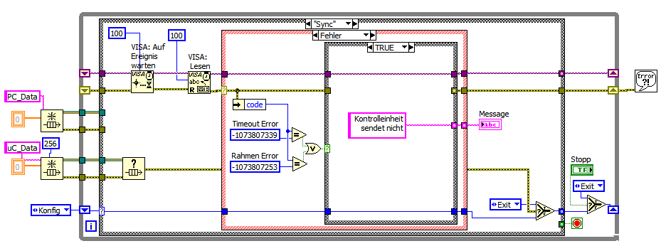

07.11.2008, 15:18 (Dieser Beitrag wurde zuletzt bearbeitet: 07.11.2008 15:29 von Lucki.)
Das kann doch auch an der Gegenstelle liegen, daß sie manchmal nichts sendet. Wenn es so selten ist, dann ist doch die Frage für Dich: brauche ich dieses eine Datenelement wirklich, oder kann ich mir leisten, dieses Datenelemant auzuslassen.
Hier zwei Beispiele zur Fehlerbehandlung:
Zitat:Irgendwann taucht aber Fehler 1073807339 auf, soll heißen, ich will Daten lesen obwohl nichts anliegt.
Die Formulierung gefällt mir gar nicht, und in Verbindung mit der überflüssigen Wartezeit vor dem Lesen (Worauf Eugen schon hinwies), beweist es, daß Du die Funktion Lesen noch nicht richtig verstanden hast.
Also: Daß im Moment des Aufrufs des Lesen-VI noch kein Daten im Buffer sind, ist ganz normal und kein Grund für eine Fehlermeldung. Das VI wartet dann geduldig, und zwar so lange, bis eines von dem geschieht:
1.) das Abschlußzeichen wird detektiert
2.) die vorgegebene Anzahl von Bytes ist erreicht
3.) Timout ist erreicht.
Bei 3.) kommt eine Fehlermeldung und man hat keine gültigen Daten am Ausgang.
Ich würde auch mal die Reaktionszeiten protokollieren und sehen, ob sie stark schwanken, und das Timout sehr hoch nehmen:
