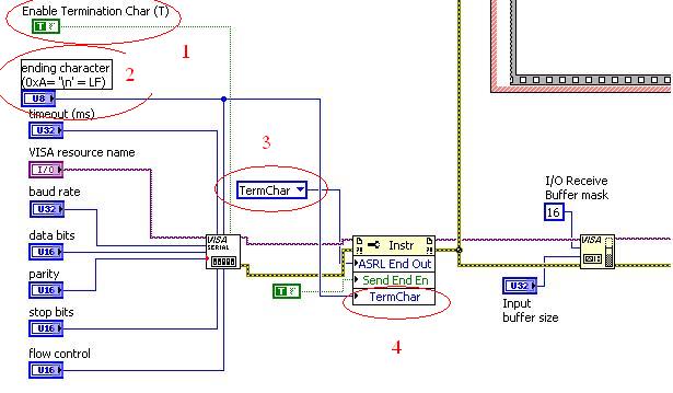

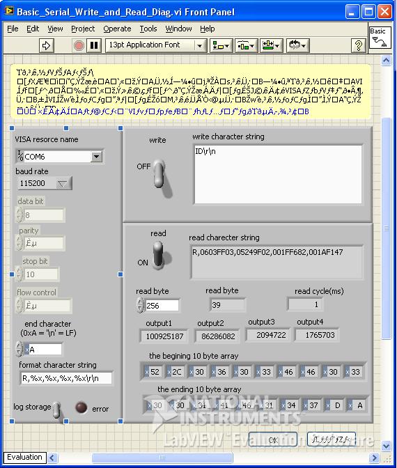

Fuer mein Praktikum muss ich ein Programm zur Bestimmung des Alters von einer Loetpaste schreiben. Es funktioniert ganz gut. Das einzige Problem ist, dass der Sensor manchmal ohne Grund keine Daten mehr liefert. Manchmal laeuft er 2 Stunden ohne Probleme, aber manchmal muss ich ihn alle 5 min neu starten (aus- und einschalten)
Meine Frage:
Gibt es eine Moeglichkeit ueber LabVIEW den Sensor neu zu starten? Dann kann ich das Programm so erweitern, damit bei der Messung nicht staendig jemand dasitzen und aufpassen muss.

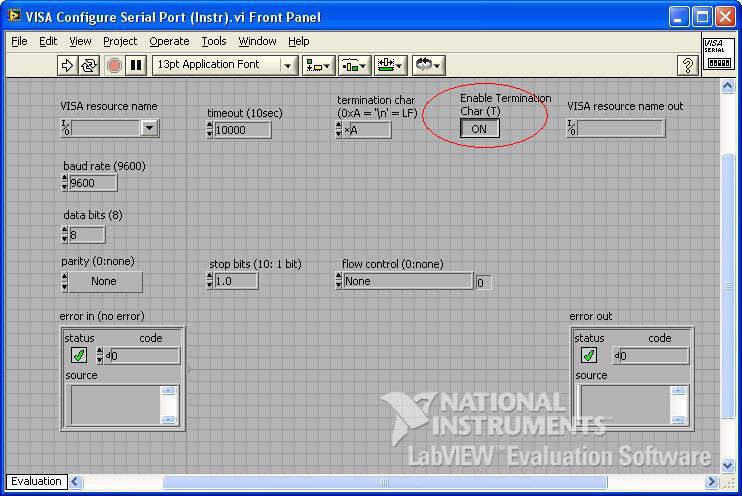

Schuss ins Blaue, da beliebter Fehler:
Bei der Konfiguration der Seriell-Schnittstelle vergessen, "Termination Char" abzuschalten?

VISA neu starten
Vielen Dank fuer eure Antworten.
Ich selber habe nur das Programm auf eine neue Messmethode angepasst. Das meiste war schon vorhanden und ich blick da noch nicht richtig durch. Ich habe 2 Bilder vom Programm hochgeladen, weil ich nicht sicher bin, ob die Firma freude hat, wenn ich ihr Programm ins Internet stelle.
Ich glaube, das mit dem Terminatin Char koennte funktionieren, nur stellt sich der OFF Knopf immer wieder auf ON wenn das Programm ne Weile gelaufen ist. (siehe VISAConfigureSerialPort.jpg)
Beim zweiten Bild bin ich mir nicht sicher, was ich loeschen darf ohne das Programm zu stoeren.
Vielleicht wisst ihr da Rat.
(Ich hab noch ein anderes Bild hochgeladen, vielleicht nutzt es euch was. Output 1-4 zeigt die Lichtintensitaet am Sensor an)
