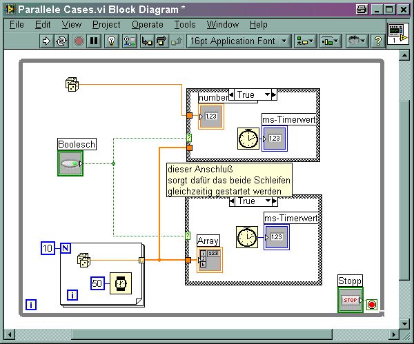

ich habe Dir ein Beispiel mit 2 Cases beigefügt Ich habe leider nur LabVIEW 8.2 und kann minimal für LabVIEW 8.0 speichern, daher habe ich auch ein Bild dazugepackt.
In diese Cases müsstest Du halt Deine VI's reinpacken und als Startbdingung kannst Du auch ein konstantes "True" setzen, übergeben, oder wie auch immer. Jedenfalls laufen die "exakt" parallel.
Das VI habe ich glaub' auch hier aus dem Forum, weiß aber nicht mehr genau wo es stand, daher habe ich es DIr nochmal neu hochgeladen.
