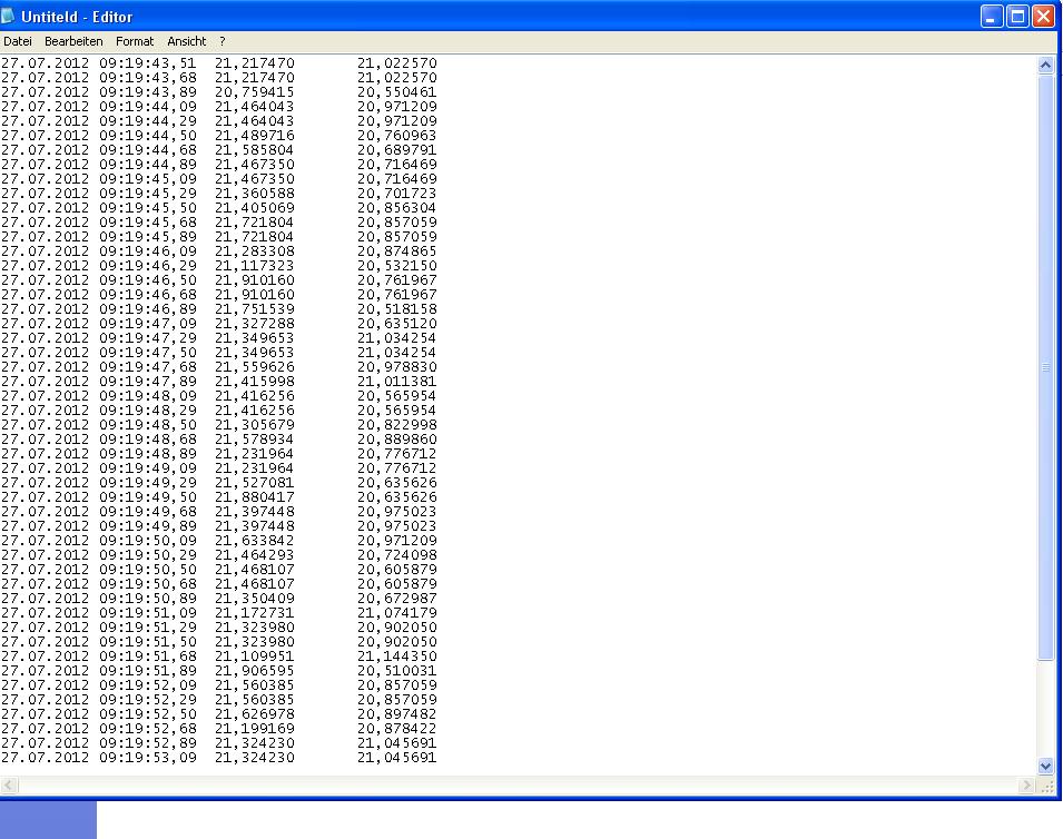

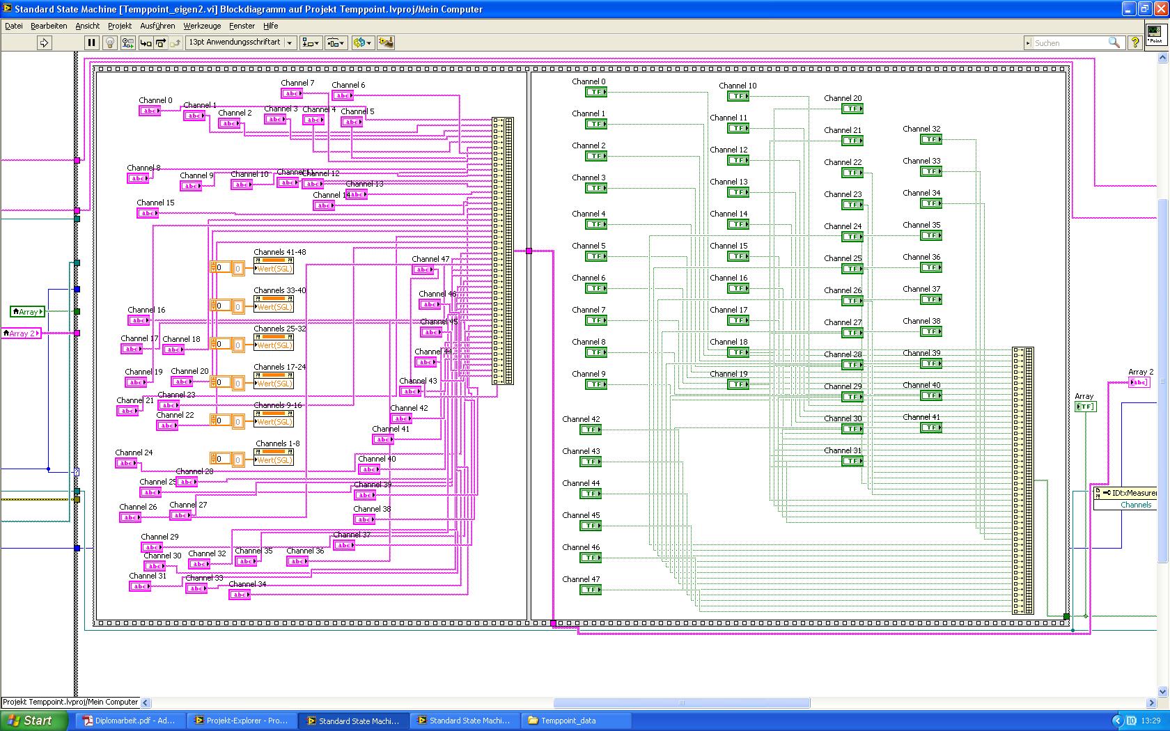

Ich will von meheren Channels(ges. 48) Daten erfassen und diese in eine Textdatei speichern. Da die Channels aber auswählbar sind sollen nicht alle gespeichert werden, nur die die True sind.
Das klappt auch alles soweit bis ich an den Punkt gekommen bin dass der Name(der auch variable als String änderbar ist) des gemessenen Channels als Überschrift in der Textdatei stehen soll.
z.b. Channel 2 und Channel 5 sollen Daten erfassen
Textdatei:
Name von Channel 2 Name von Channel 5
xxxxx xxxxx
xxxxx xxxxx

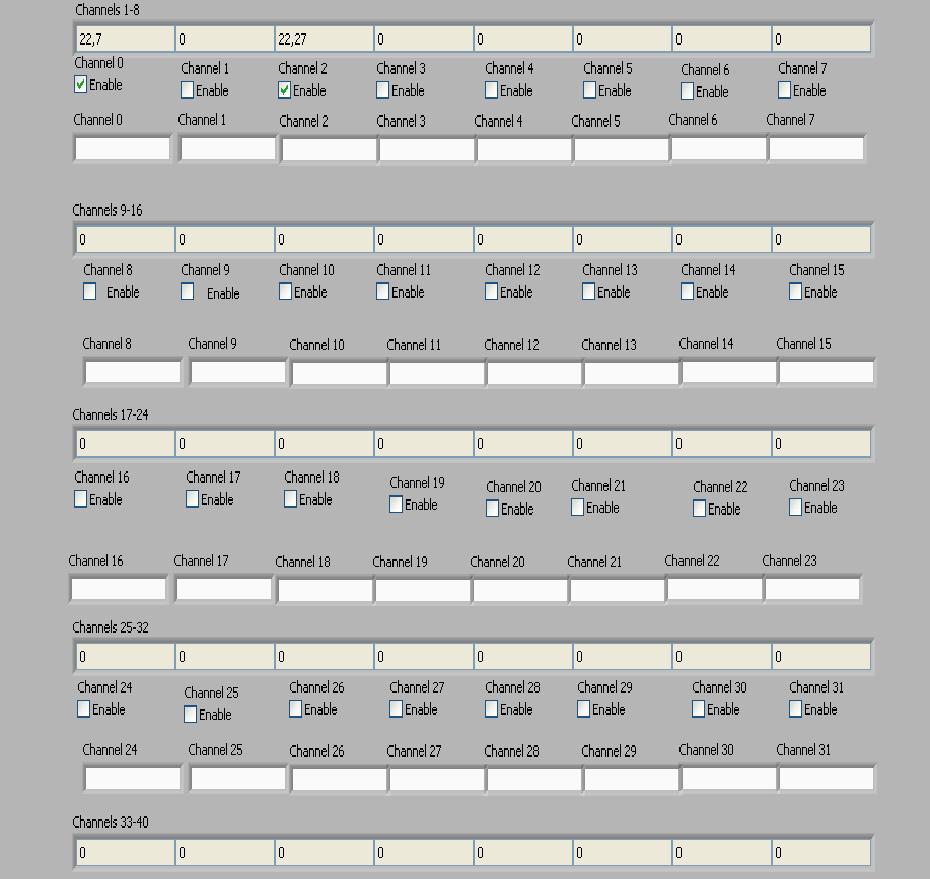

Ja das Problem ist ja das ich nur Überschriften haben will wo die Channels enabled (siehe anhang) sind. Habe mir gedacht das ich das in ein Array packe und dann irgendwie mache halt ... und da habe ich mein Problem. Blush
P.S. Sorry wegen der unordnung Big Grin

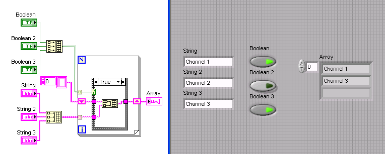

(27.07.2012 13:10 )YenzMcGee schrieb:  Ja das Problem ist ja das ich nur Überschriften haben will wo die Channels enabled (siehe anhang) sind. Habe mir gedacht das ich das in ein Array packe und dann irgendwie mache halt ... und da habe ich mein Problem. Blush
Also so z.B:
