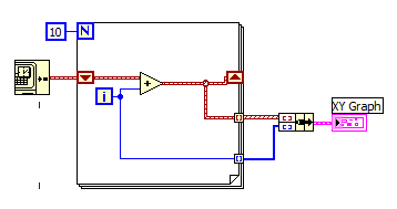

Aber vielleicht hilft das:
Beim XY-Graph kannst du sowohl x- als auch y-Werte selber vorgeben. Die x-Achse kann sogar aus Zeitstempeln bestehen:

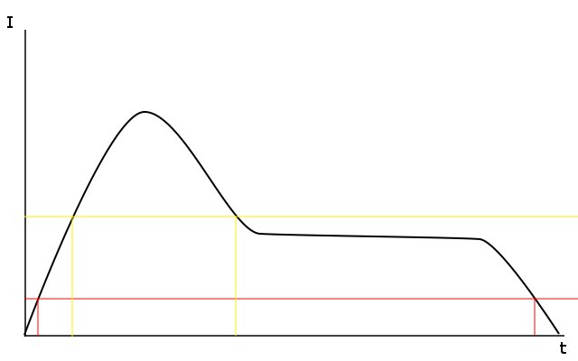

Ich habe mal ein Bild angehängt, bei dem man in etwa sehen kann, was ich für ein Eingangssignal habe.
Die rote Linie soll darstellen, wann die Aufzeichnung beginnen/enden soll. Die gelbe soll dazu dienen, die Spitze gesondert in einen Graphen einzutragen, sodass ich die Schweiß- und die Abkühlphase getrennt bearbeiten kann (dient für Berechnungen der Energie/Schweißdauer etc.)
Mein Plan bisher sieht folgend aus:
Ich starte das Programm und anschließend den Schweißprozess. Der rote Wert der Stromstärke wird überschritten und ein Whileloop erfasst die Zeit, wann meine Stromstärke zum ersten mal den Peakwert (gelb) erreicht/überschreitet. Anschließend speichere ich diesen Zeitwert als Variable1 ab. Anschließend wird eben jene Zeit gesucht, an der der Wert wieder unterschritten wird (Variable2). Und genau diese zwei Variablen sollen nun als Zeitbegrenzungen eines Graphen dienen, sodass ich genau die Spitze des Schweißprozesses sehen kann.
Ich hoffe, das war verständlich erklärt Blush

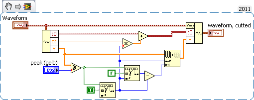

Hallo Dr.,
hier mal eine Möglichkeit, den gelb markierten Bereich aus dem Signalverlauf auszuschneiden:
