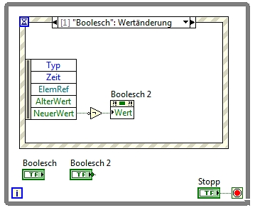

ich habe eine Anwendung, bei der ich zwei Druckschalter verwende.
Es soll nur immer ein Schalter betätigt sein, d.h. wenn einer gedrückt wird und der andere auch noch true ist, soll dieser auf false gesetzt werden. Und genauso auch umgedreht.
Ich finde keine einfache Lösung.
Kann mir dabei wer helfen?

(07.06.2013 06:35 )Joachim S. schrieb:  Ich finde keine einfache Lösung.
War hier schon oft Thema...
"Radio Button" ist das Stichwort!

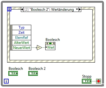

RE: Verknüpfung Schaltflächen Druckschalter
Hallo Joa,
wenn es unbedingt ein Druckschalter sein soll,
dann geht es z.B. auch so.
Hallo sccompu,
"wenn es unbedingt ein Druckschalter sein soll", dann passt man das Aussehen eines Radiobuttons an!
(Stichwort "Customize Controls"...)

Keine Ahnung...aber du kannst das ganz leicht selber mit ner Eventstruktur, n Buttons in nem Cluster und einem ExOr-Vergleich von "OldVal" und "NewVal" nachbauen!
Hier ein Bsp. mit Tastern als Radio-Button:
9.0 .vi  Radio Buttons mit Taster.vi (Größe: 5,72 KB / Downloads: 322)

Vielen, vielen Dank für die zahlreichen Antworten.
Habe es lösen können.
