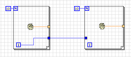

(01.06.2011 11:58 )Slamdunker23 schrieb:  wie kann ich ganz einfach eine Bedingung setzen, dass eine zweite For-Schleife erst startet, wenn die erste beendet ist?
(01.06.2011 12:00 )Mingo schrieb:  Durch eine Sequenzstruktur.
Dazu wollte ich noch anmerken, daß dazu auch ein einfacher Wire zwischen den Schleifen ausreichen würde.
