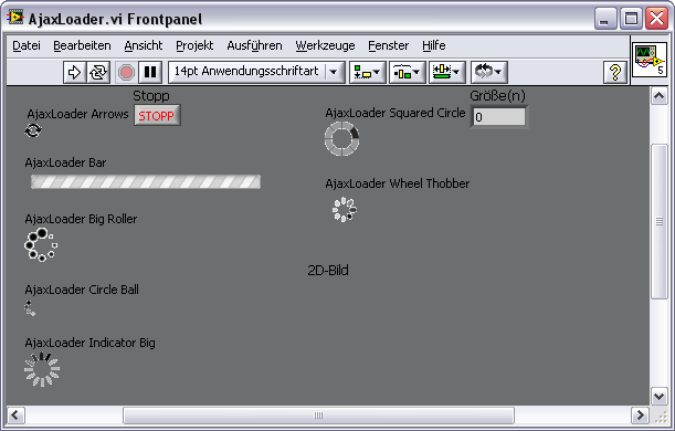

ich wollte mal kurz meine Erfahrungen mit den animierten GIFs loswerden.
1. AjaxLoader
Die AjaxLoader GIFs funktionieren einwandfrei, solange keine feste Hintergrundfarbe verwendet wird.
Ich verwende die GIFs um ein Boolean Control mit benutzerdefiniertem TRUE/FALS Bild zu erzeugen.
Wenn ich bei den AjaxLoader GIFs den Hintergrund auf Transparent stelle, kann ich die GIFs zwar
einfügen, aber die sehen nur auf einem weißem Hintergund OK aus. Obwohl der Hintergrund transparent
sein sollte, wird um die animierten Elemente ein weißer Rand gezogen. Wenn man die Hintergundfarbe
auf ein festen Wert setzt (bei mir 6D6E6F), dann kann LabView diese nicht mehr laden. Ich vermute das
die GIFs fehlerhaft sind.

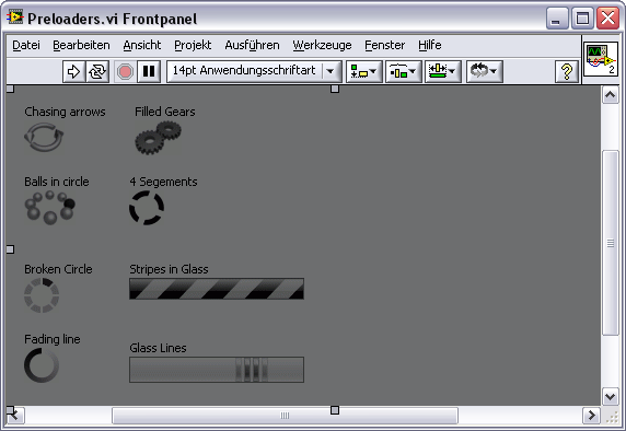

2. PreLoaders
Die GIFs von PreLoaders können ebenfalls mit einem Hintergrund versehen werden und lassen
sich auch mit dem Hintergrund in LabView einladen. Die damit erstellen Boolean Controls fügen
sich einwandfrei in den Hintergrund ein, so wie ich es haben wollte.

AjaxLoader hat mehr auswahl an GIFs, funktionieren aber nicht mit festem Hintergrund und bisher
nur sinnvoll, wenn der VI Hintergrund weiß ist.
PreLoaders haben zwar weniger GIFs zur Verfügung, aber funktionieren auch mit festem Hintergund
in LabView.
