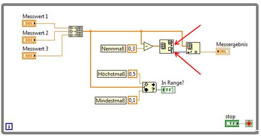

Hallo Jungs,
ich habe folgendes Problem:
Aus meiner Messtechnik bekomme ich drei Werte.
Auf dem Anzeigefeld im Frontpanel will ich allerdings nur den anzeigen lassen, der am weitesten von meinem Nennmaß entfernt ist.
Höchstmaß: 0,5
Nennmaß: 0,3
Mindestmaß: 0,1
Könnt ihr mir dabei weiterhelfen und ein Beispiel-Programm als Foto schicken?
Ihr könnt einfach drei Bedienfelder und ein Anzeigefeld verwenden, mir geht es nur um die Verarbeitung.
Vielen Dank und Gruß
Joa

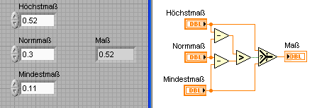

12.11.2012, 08:31
RE: Verrechnung dreier Messwerte
Oder Variante:

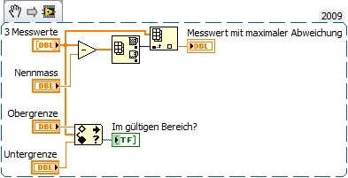

12.11.2012, 09:03
Beiträge: 17.531
Hallo Joa,
so würde ich die Aufgabenbeschreibung interpretieren:
12.11.2012, 17:01
(12.11.2012 09:03 )GerdW schrieb:  so würde ich die Aufgabenbeschreibung interpretieren:
Das kann durchaus sein, aber ein kleiner Lapsus ist Dir da unterlaufen: Dein Resultat ist nicht die "Maximale Abweichung" (als Betrag), sondern die "Maximale positive Abweichung".
12.11.2012, 17:04
Beiträge: 17.531
Hallo Lucki,
shit...
Das darf der OP selbst berichtigen Big Grin
12.11.2012, 17:29
Joachim S. Offline
Beiträge: 29
Registriert seit: Jul 2012
vielen Dank für die zahlreichen Antworten.
@GerdW: Ich will den Wert angezeigt bekommen, der am weitesten von 0,3 mm (also meinem Nennmaß) abweicht. In deinem Bsp. bekomme ich allerdings - je nachdem wo ich aus dem Array gehe - (siehe roter Pfeil) den max. oder min. Wert...
Wenn ich jetzt aber folgendes Bsp. habe:
Messwert 1: 0,15
Messwert 2: 0,28
Messwert 3: 0,37
--> Will ich den Wert 0,15 angezeigt bekommen, da dieser am weitesten von 0,3 entfernt ist...
Bin noch nicht ganz auf eine Lösung gekommen, vielleicht kann mir noch wer helfen.
Joa
