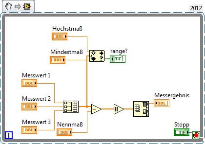

Hallo Jungs,
ich habe folgendes Problem:
Aus meiner Messtechnik bekomme ich drei Werte.
Auf dem Anzeigefeld im Frontpanel will ich allerdings nur den anzeigen lassen, der am weitesten von meinem Nennmaß entfernt ist.
Höchstmaß: 0,5
Nennmaß: 0,3
Mindestmaß: 0,1
Könnt ihr mir dabei weiterhelfen und ein Beispiel-Programm als Foto schicken?
Ihr könnt einfach drei Bedienfelder und ein Anzeigefeld verwenden, mir geht es nur um die Verarbeitung.
Vielen Dank und Gruß
Joa

(11.11.2012 19:15 )Joachim S. schrieb:  Könnt ihr mir dabei weiterhelfen und ein Beispiel-Programm als Foto schicken?
Etwa so?

@GerdW: Ich will den Wert angezeigt bekommen, der am weitesten von 0,3 mm (also meinem Nennmaß) abweicht. In deinem Bsp. bekomme ich allerdings - je nachdem wo ich aus dem Array gehe - (siehe roter Pfeil) den max. oder min. Wert...
Wenn ich jetzt aber folgendes Bsp. habe:
Messwert 1: 0,15
Messwert 2: 0,28
Messwert 3: 0,37
--> Will ich den Wert 0,15 angezeigt bekommen, da dieser am weitesten von 0,3 entfernt ist...
Bin noch nicht ganz auf eine Lösung gekommen, vielleicht kann mir noch wer helfen.

Betrag nehmen, dann Maximum suchen Big Grin
Gruß bubbl

Hallo bubbl,
aber ich will nicht die Differenz ausgegeben bekommen sondern den Betrag der am Weitesten entfernt ist.
Also wenn:
Messwert 1: 0,21
Messwert 2: 0,29
Messwert 3: 0,49
--> Dann will ich 0,49 in meinem Anzeigeelement stehen haben...
Joa

dann nimmst du den Index des Maximalwertes und suchst dir das entsprechende Element aus dem Array heraus, wie du es vorher schon gemacht hattest.
