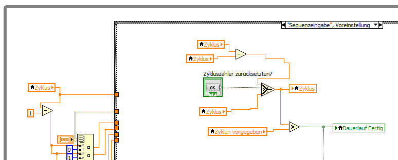

14.11.2016, 08:24 (Dieser Beitrag wurde zuletzt bearbeitet: 14.11.2016 08:25 von GerdW.)
Beiträge: 17.536
RE: Verschachtelte und parallele Schleifen gleichzeitig beenden
Hallo Rayid,
wenn man dein VI öffnet, bekommt man das hier geboten:
    (5 lokale Variablen von "Zyklus" - von denen keine einzige benötigt wird!)
Was genau an "THINK DATAFLOW!" hast du nicht verstanden? Hmm
Ersetze nach Möglichkeit ALLE lokalen Variablen durch Drähte! Vermeide RaceConditions!
Nutze Schieberegister!
Lerne LabVIEW anhand der vielen kostenlosen Angebote von NI!
Bitte keine Bezeichnungen von Terminals im BD ausblenden! (Wenn dein Label zu lang ist: kurzes prägnantes Label benutzen und im FP einen Untertitel/Caption benutzen!)
(Ein paar Stichworte: Gerade Drähte, AutoCleanup, StyleGuide…)
